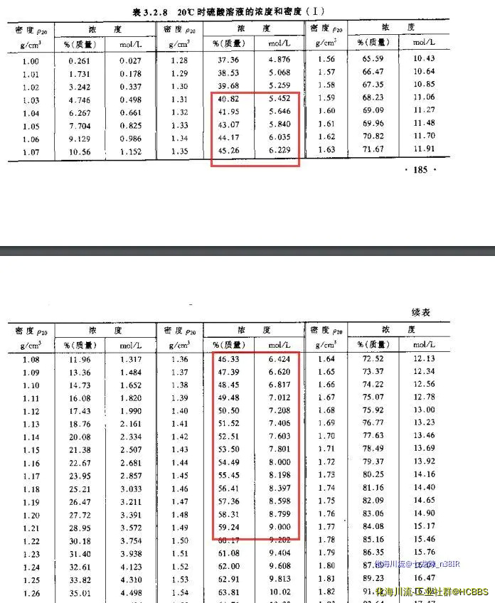

最近查硫酸浓度数据,发现《化学化工物性数据手册  无机卷》这本书上有比较详细的硫酸基础数据,但对于硫酸质量浓度和摩尔浓度对应的数据似乎有问题。
如下图所示,手册中表3.2.8和表3.2.9中的数据对不上,以6mol/L硫酸为例,表3.2.8中对应质量浓度为~44.17%,表3.2.9中对应质量浓度为~25%。
现在请教各位:
1. 不知道哪张表应该是准的,还是说我对两张表的解读有误?
2. 不知道各位一般采用那个数据,数据来源自哪里?

1. 你提到的两个表的数据对不上,可能是因为表中的条件不同(比如温度、压力)或者出版错误。通常6 mol/L硫酸的质量浓度应该大于44%,因为硫酸的摩尔质量为98.079 g/mol。要验证哪张表准确,需要参考原文中的条件说明或找其他可靠的数据源对比。
2. 通常科研或实验室工作中,我们会使用权威的化学数据库、文献或者制造商提供的产品说明书作为数据来源。比较常用的有化学品制造商和供应商的技术数据表、科学文献、在线化学数据库(如PubChem、ChemSpider)等。

这个数据II明显不对,但为什么分I和II不明原因

也不知道,按道理《化学化工物性数据手册  无机卷》这是本权威的书籍
