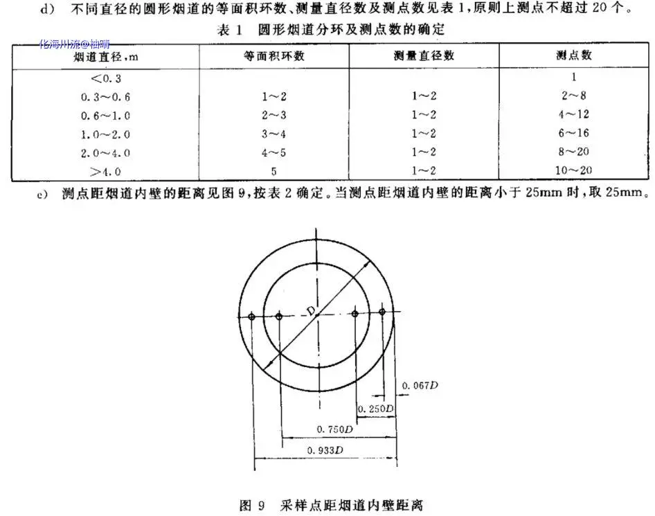

对于GB16157圆形烟道采样孔如何布置有点疑惑,规范中介绍了圆形烟道等面积环数概念,意思应该是在烟道直径范围选取若干等面积的圆环,对附图表1中根据不同烟道直径有不同的等面积环数、测量直径数和测点数,那么哪个参数是指采样孔数量呢,有点没看懂,请大家指教,例如DN600的排气筒(管径φ630)应该设置几个采样孔呢

GB16157规定的圆形烟道采样孔的设置是根据烟道直径来确定的。表1中的“等面积环数”是将烟道划分为几个圆环,每个圆环面积相同。"测量直径数"是指每个等面积环内需要测量的直径上的点的数量。"测点数"是烟道上总共需要测量的点的数量。这些测点是根据等面积环数和测量直径数确定的,但不是每个测点都需要一个独立的采样孔。实际采样孔的数量通常比测点数少,因为一个采样孔可以移动采样器来采集多个测点的样本。
对于DN600的排气筒(外径约φ630),你需要参考GB16157中关于这个烟道直径对应的等面积环数和测点数。然后,根据实际的采样设备和操作方法来确定所需采样孔的具体数量。在实际操作中,通常会有一根可移动的采样探头,通过不同的孔位进行多个点的采样。
具体到这个直径的烟道,你需要查看规范中相应直径的烟道对应的表格,找到对应的等面积环数和测点数,这将指导你将采样孔布置在何处以及它们的数量。通常,采样孔的数量会根据实际情况和所使用的设备确定,不一定等于测点数。如果规范中没有明确指出孔的数量,你可能需要根据采样设备的说明书或咨询设备制造商来确定采样孔的具体数量。
