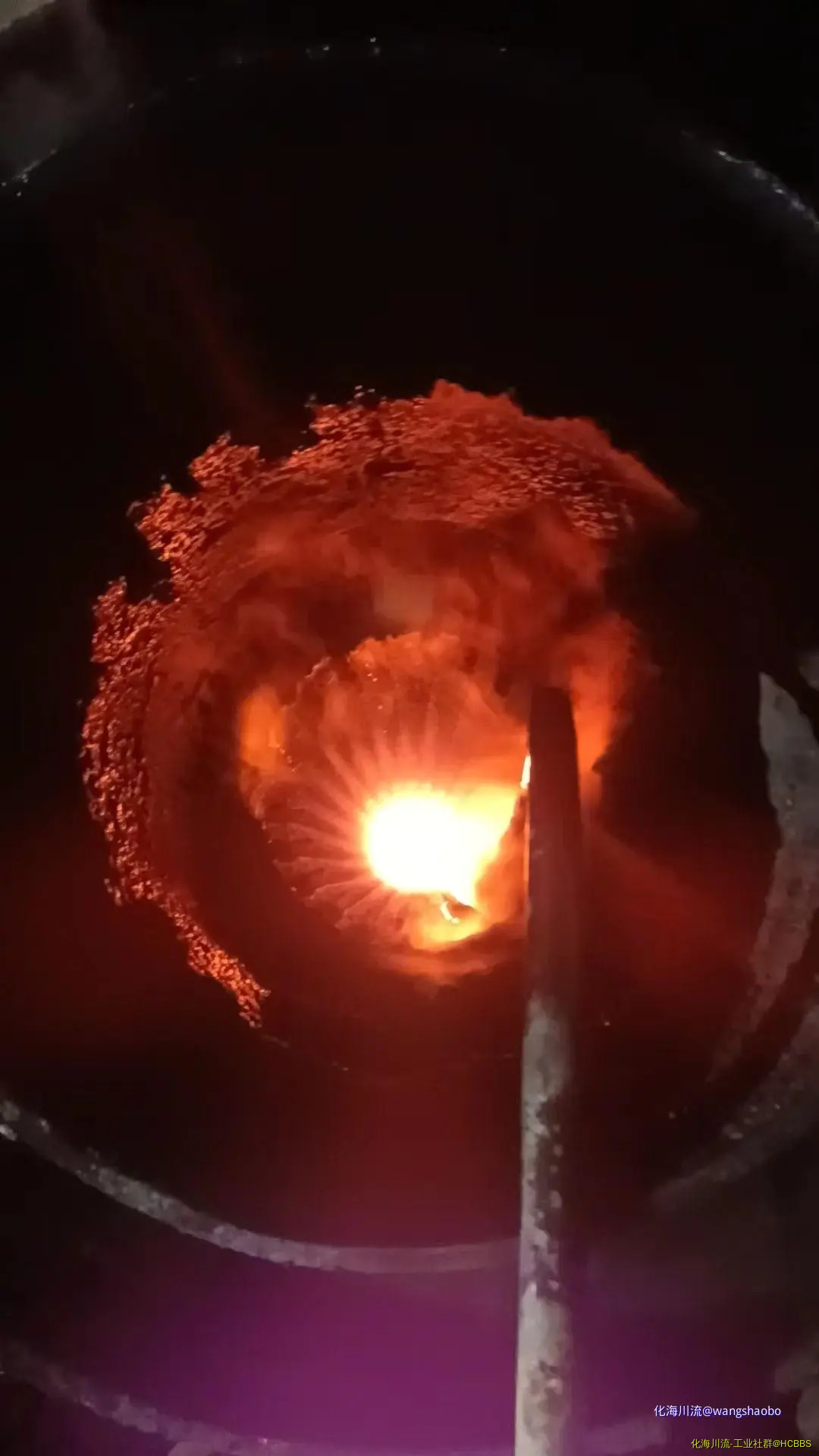

最近一段时间,上升管堵塞严重,都是什么原因造成的?
堵塞了,人工可以清理捅透。但怎么做才能减少甚至避免上升管堵塞 ?

这种结垢的堵塞,需要对流体的理化特性进行分析。需要进行讨论的,最好把现场操作的物料特性、温度、压力等生产条件发上来,以便于讨论,供参考。
发表于 2024-1-4 07:08:47
什么炉型?炉顶空间温度多少?
发表于 2024-1-4 15:17:37
6.25m捣固焦炉,炉顶空间温度820℃左右。  详情 回复 发表于 2024-1-4 20:46

炉定空间温度在正常范围内,应该不是炉定空间温度的问题  详情 回复 发表于 2024-1-5 20:04

粉碎细度控制好,炉顶空间温度控制好,配合煤的水分不能太低。

上升管结石墨严重,一般都是炉顶空间温度高造成的,820度可以再低点,再就是炉顶空间温度测量一般都是抽查的是不是能代表全炉,检查煤饼高度和燃烧室实际温度

请教,长结焦时间生产时,比如周转时间39小时,测量炉顶空间温度时选择什么时间测量?
书本上说是结焦时间的2/3时测量,即39×2/3=26小时测量,这是荒煤气已经排净,测出的炉顶空间温度相对较高。
也有的专家说,得选择在荒煤气产量较多的时刻测量,即21~22小时测量。这时测量的开机温度较低。
以上两种说法谁的正确?还是都不正确?
