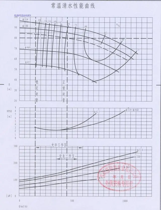

最佳效率点流量750,优先工作区却设定到400~550,小于最佳效率点流量的70%。
我对整个设计采购流程不太了解,猜想是不是设计给的额定流量泵厂没有合适的泵,就拿大一号的泵来供货了,但是额定流量又是设计规定好的,优先工作区要按额定流量来划定,所以才会偏离这么大?

是的,离心泵的选型看起来确实有些问题。最佳效率点(BEP)是指泵在效率最高时的流量点,通常泵的工作范围应设计在最佳效率点的80%-110%之间。这台泵的优先工作区设定在400-550,远低于最佳效率点流量的70%,这可能会导致泵效率低下,增加能耗,减少使用寿命。可能的原因是设计时给出的额定流量与市面上现有泵型不匹配,泵厂为了满足额定流量的需求而提供了更大型号的泵。这种情况下,设计和采购流程中应该重新评估流量需求和泵型的匹配性,避免效率损失。

这个技术谈判的时候没有规定吗?难道是采购直接拿着设计资料去买吗?

我们这建厂那几年的人员素质非常差,技术协议是泵厂写的,现场条件是设计院提的,工程师只负责传个话~
现场实际使用的时候发现了很多特别无语的问题...
