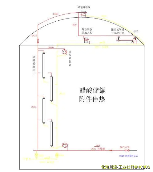

简介--本帖最后由 星野头头 于 2023-12-27 14:44 编辑 请大家帮忙看看,一台储罐,高16.5米,不含拱顶,储罐附件一直冻住(介质醋酸,17℃以下结晶),现在准备通一根DN25蒸汽管上去(蒸汽压力0.5MPa,170多度). 主蒸汽从地面竖管上罐顶,其中分5支路进磁翻板液位计、罐顶分4支路到呼吸阀、泄放人孔、氮气调节阀的引压管、压力传感器法兰。 9条支路的回气,从罐顶开始(黄色),分别接各支管(水平管到竖管、地面接DN25疏水阀);主管加个疏水阀. 蒸汽主管、回气总管均为DN25. 不知道管道布置合不合理。图片不清楚,见附件,黄色管为走冷凝水。 .guestviewthumb {margin:10px auto; text-align:center;}.guestviewthumb a {font-size:12px;}.guestviewthumb_cur {cursor:url("template/one_default/assets/common/scf.gif"), default; max-width:300px;}.ie6 .guestviewthumb_cur { width:300px !important;} 登录/注册后可看大图 1703658489303.webp (10.07 KB, 下载次数: 1) 下载附件  保存到相册 2023-12-27 14:28 上传 // [预览] strpos(1703658489303.webp,'.doc') !== false //strpos(1703658489303.webp,'.doc') !== false || strp ...-登录查看全文

简介--只伴附件,本体不管吗? 伴热介质温度太高了吧-登录查看全文

简介--hcer 发表于 2023-12-27 15:04 只伴附件,本体不管吗? 伴热介质温度太高了吧 对,只半附件。本体有独立蒸汽管,项目初期已设计好。 是的,蒸汽温度有点高,目前只有这个,电伴热提供不了。 ...-登录查看全文

星野头头楼主 VIP会员 VIP会员 | 只看该作者       最后访问IP安徽省
简介--weilongwu 发表于 2023-12-28 08:15 夹套伴热还是贴管伴热? 贴管伴热-登录查看全文

简介--星野头头 发表于 2023-12-28 08:26 贴管伴热 贴管伴热的工艺设计上没问题,具体可以参考《SHT 3126-2013 石油化工仪表及管道伴热和绝热设计规范》,主要看施工质量(贴管和保温)。如果是夹套伴热,蒸汽的温度不建议 ...-登录查看全文

简介--做伴热站,从伴热站上分别引出来去伴热。-登录查看全文

简介--蒸汽温度太高了,有热水伴热更好,你这样建议串联一根管从上流到下面,不要搞这么多分支,只需要控制一个入口阀门开度控制蒸汽大小,出口常压冷凝水直接排放(不要安装疏水阀门),平时只要保证出口管是微微有点热水 ...-登录查看全文

简介--合理是合理,考虑下介质沸点,建议热水。-登录查看全文

简介--如果伴液位计要考虑在这个伴热温度下会不会沸腾,对于较重组分轻微汽化的情况是可以接受的,再有就是伴热管避开压力变送器表头就可以;再有就是分支太多了,分支是否也是DN25,如果是的话可能会出现抢量这种情况,高 ...-登录查看全文
