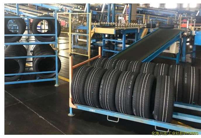

       “最大的特点是让轮胎更安全。”中石化巴陵石化科技发展部副经理周江明举例说,在同等条件下,如果一辆车以每小时100公里的速度行驶,普通的刹车距离可能需要80-100米。而用上青岛能源所研发的铁系枝化丁戊橡胶新材料,得益于其优良的抗湿滑性能,刹车距离可能只需要60-70米。这意味着在遇到紧急情况、采取紧急刹车时,汽车制动距离变短,从而**提高了安全性。
       山东玲珑和昊华轮胎等企业与青岛能源所合作进行的铁系枝化丁戊橡胶在轮胎胎面胶中替代溶聚丁苯橡胶的应用技术研究及轮胎制造评测也证明了这一点。数据显示,使用铁系枝化丁戊橡胶新材料的轮胎,相较于使用溶聚丁苯橡胶的轮胎,刹车距离缩短20%-30%。铁系枝化丁戊橡胶轮胎的湿地抓着指数高达1.63,达到欧盟新标签法A级(最高级),而目前市面上销售的轮胎通常只能达到欧盟新标签法B级。
