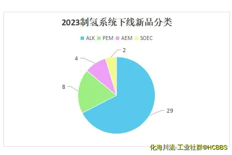

按照工作原理和电解质的不同,电解水制氢技术可分为4种,分别是碱性电解水制氢技术(ALK)、质子交换膜电解水制氢技术(PEM)、高温固体氧化物电解水制氢技术(SOEC)和阴离子交换膜电解水制氢技术(AEM)。
尽管四种技术路线都已经在国内上线,但对于各大制氢厂商而言,四种制氢技术路线仍需要有不同的侧重点。尽管仍有部分制氢技术还未完全成熟,国内制氢市场的“内卷大幕”也已经悄然拉开。
2023年全年共有41家企业下线43款新品制氢设备及系统,可谓是绿氢“元年”的最好证明。根据计算,全国每月就有至少3款制氢设备新品下线。
在43款制氢设备中,有29款制氢设备为碱性电解水制氢(ALK)技术路线,8款制氢设备为质子交换膜电解水制氢(PEM)技术路线,4款制氢设备为阴离子交换膜制氢(AEM)技术路线,而高温固体氧化物电解水制氢(SOEC)技术路线的制氢新品仅有2款。

从图表可以看到,碱性电解水制氢以绝对优势成为目前制氢市场中的技术主流。在技术成熟度、成本以及制氢产量上,碱性电解水制氢技术路线(ALK)无疑更有竞争力。不容忽视的是,尽管以PEM、SOEC、AEM三种技术为主的制氢设备下线较少,但从设备可靠性、适应风光波动性以及制氢效率等方面来看,其他技术路线未来或将有“反超”可能,其代表新品将随着各家产能的推进而逐步亮相。

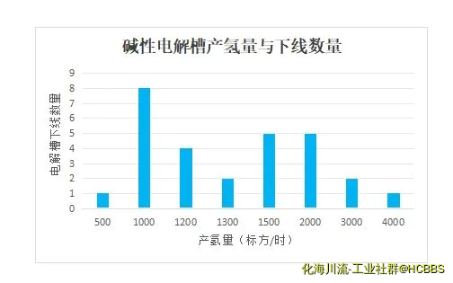

需求催促生产,市场带动研发。进入今年,氢能产业链上游制氢领域可谓是“百花齐放,百家争鸣”。各家接连下线制氢设备,绿氢市场竞争愈演愈烈。竞争的是制氢效率,内卷的是产氢量和直流电耗。
碱性电解水制氢设备产氢量已突破4000标方。今年10月底,爱德曼氢能发布了4000Nm?/h新型高性能碱性电解槽产品。

今年下线的碱性电解槽产氢量一般在1000标方到4000标方之间,直流电耗4.06-4.6kWh/Nm³。其中,1000标方的碱性电解槽下线数量最多,共有8款,1500标方和2000标方碱性电解槽均下线5款,1000—2000标方成为电解槽厂商今年下线的产品中主要产氢区间。
可以说,1000标方至2000标方的产氢量已经是碱性电解槽的“平稳输出”,而2000标方以上的产氢量成为各家“内卷重灾区”。爱德曼氢能4000标方碱性电解槽的下线将国内制氢市场又提升至新的高度。
