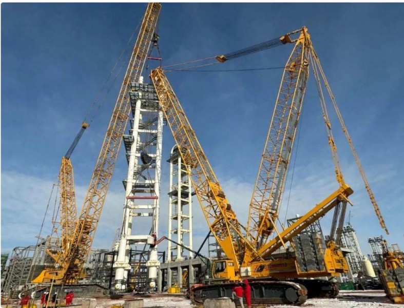

12月17日15时38分,随着内蒙古宝丰聚丙烯项目3线聚丙烯装置最后一台环管反应器R-202顺利吊装就位,标志着该项目6台环管反应器吊装任务圆满收官,为工艺管道如期安装创造了先决条件。
环管反应器是内蒙古宝丰聚丙烯项目的核心设备,由4根细长管通过中间连接梁及螺栓连接组成井字形结构,连接梁较多、结构复杂。单台反应器尺寸为7.97m×7.97m×51.25m,由4根反应管、2个180度弯头、37根钢结构横梁、9层钢制斜梯、3层联合平台、1个单体框架组成。
项目建设过程中,内蒙宝丰聚丙烯项目优化吊装方案,在地面上完成环管反应器本体部件组装、连接梁的焊接、附属钢结构平台的安装、设备绝热及钢结构防腐等施工内容,采用模块化施工、整体吊装就位的方式对环管反应器进行吊装。聚丙烯装置环管反应器R201与环管反应器R202是两**立设备,R201模块重365.6吨,R202模块重344.5吨,操作平台间设有伸缩缝。由于预聚合反应器R200安装在环管反应器R201框架内,吊装时需将R200临时固定在R201的模块上,与R201整体吊装就位。同时,在环管反应器高51米处的两个独立的钢结构框架也采用模块化安装方式进行;结构框架在地面制作安装完成,附带D203设备及框架平台整体吊装就位。由于两台环管反应器连接平台伸缩缝宽度仅为10cm,给第二台环管反应器的吊装就位带来极大的困难。
项目部积极同业主单位、设计单位、茂名重工制造厂家沟通、交流,针对环管反应器吊耳的形式、安装位置,吊耳的受力情况,进行了详细的计算、分析,共同商讨确定吊耳的各项参数,并协调茂名重工在制造厂内完成吊耳的焊接,经检测合格后投入使用。吊装过程中,起重指挥按照吊装方案完成操作指令,机组成员通过观察、沟通,配合起重指挥完成视线“盲区”操作,协力完成起钩、回转、定位等一系列操作,精准就位,一次吊装成功,误差精度远优于控制标准。

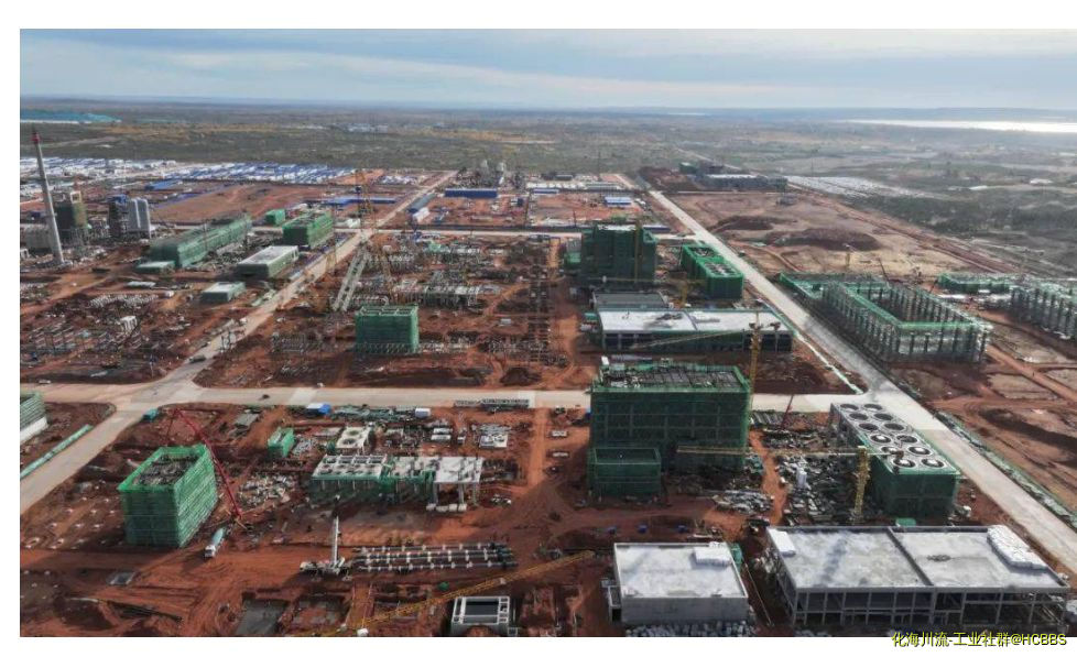

由于3线聚丙烯装置环管组装场地极其狭小、且交叉作业多、施工工期紧,不能将环管反应器组对工作在区域内容并列摆放施工,为此,项目部精心策划、周密部署,以不影响土建施工为原则,对环管组装区域采用“一”字形式摆放,并及时调整吊装顺序,降低环管反应器组对吊装的影响,避免预留单体土建施工导致进度滞后,有效保证了施工进度。10月19日,1线环管反应器R202吊装就位。

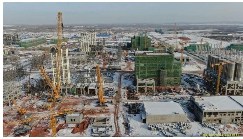

从第一台反应器构件到场到全部吊装就位,全体参战将士战风沙、斗严寒,历时3个月时间,顺利完成了6台环管反应器总重量为2197.5吨的模块化吊装的全部任务,打赢年度设备安装的收官之战。

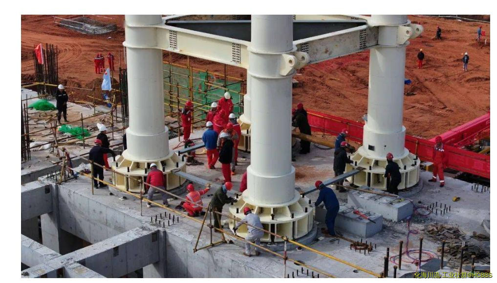

环管反应器是内蒙古宝丰3*50万吨/年聚丙烯装置核心设备,结构复杂,连接梁多,由4根细长管,通过中间连接梁及螺栓组成“井”字形结构,属于高大柔度设备。环管本体组装重量246.2吨,组装连接梁及螺栓重36.8吨,设备附属钢结构重45.7吨,设备绝热重13.183吨,环管加固等措施材料重2.29吨,组装后的设备尺寸为7.97m×7.97m×51.25m,整体模块化吊装总重量为345吨。反应器安装高度为51.25米,其设备基础位于10.5米高的反应框架上,操作技术要求高,安装难度大,吊装采用1250吨履带吊主吊、450吨履带吊溜尾的方式进行模块式吊装。
