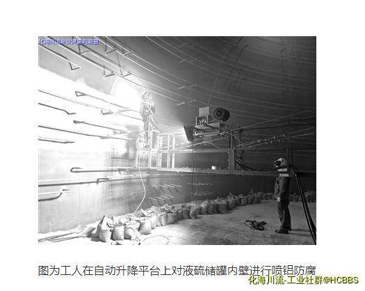

酸浓度?这么大的罐子,只用喷铝防腐可以么?

液硫有酸浓度,吗  详情 回复 发表于 2023-12-25 13:04

液硫有酸浓度,吗

看成硫酸了  详情 回复 发表于 2023-12-26 09:56

什么样的设备要做喷铝防腐?这个话题比较大一些,要想利用好 铝材料进行防腐蚀,首先了解如下内容:
        1、铝的耐氧腐蚀性能 :铝是一种活泼金属,极容易和空气中的氧气起化应生成氧化铝。氧化铝在铝制器皿表面结一层灰色致密的极薄的(约十万分之一厘米厚)薄膜,这层薄膜十分坚固,它能使里力的金属和外界完全隔开。从而保护内部的铝不再受空气中氧气的侵蚀。
        2、铝的酸碱腐蚀 :铝和氧化铝薄膜都能和许多酸性或碱性物质起化学反应,一旦氧化铝薄膜被碱性溶液或酸性溶液溶解掉,则内部铝就要和碱性或酸性溶液起反应而渐渐被侵蚀掉。
       3、铝的耐腐蚀范围:铝和铝合金在大气、水及PH值4.5~8.5的溶液和其它氧化环境中都有良好耐腐蚀性。耐有机酸和溶剂的腐蚀,在还原性环境和强酸、强碱中不耐腐蚀,但是对强氧化性浓硝酸抗腐蚀性能力却很好。
       4、铝及铝合金材料防腐蚀对象:所以,设备的防腐蚀对象首先是大气、水及PH值4.5~8.5的溶液和其它氧化环境中,这一条件要切记。例如有机溶剂储罐、燃料油储罐、油气的储罐、醇类储罐等等。在工业大气中储罐外壁防腐蚀特殊情况下也可以考虑。
