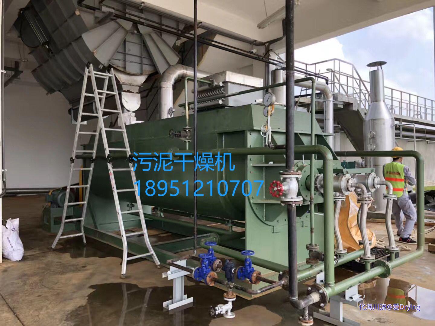

爱DryingVIP会员 永久VIP | 显示全部楼层       最后访问IP江苏省
桨叶式污泥干燥设备

请问这个干燥机是使用蒸汽加温吗?  详情 回复 发表于 2024-6-5 07:43

rgzmeogiVIP会员 VIP会员 | 显示全部楼层       最后访问IP江苏省
爱Drying 发表于 2023-12-20 09:45
专业生产污泥干燥设备
请问这个干燥机是使用蒸汽加温吗?
发表于 2024-6-5 07:43:37
rgzmeogi 发表于 2024-6-5 07:43
请问这个干燥机是使用蒸汽加温吗?
是的,用蒸汽或导热油
发表于 2024-6-5 09:56:52
