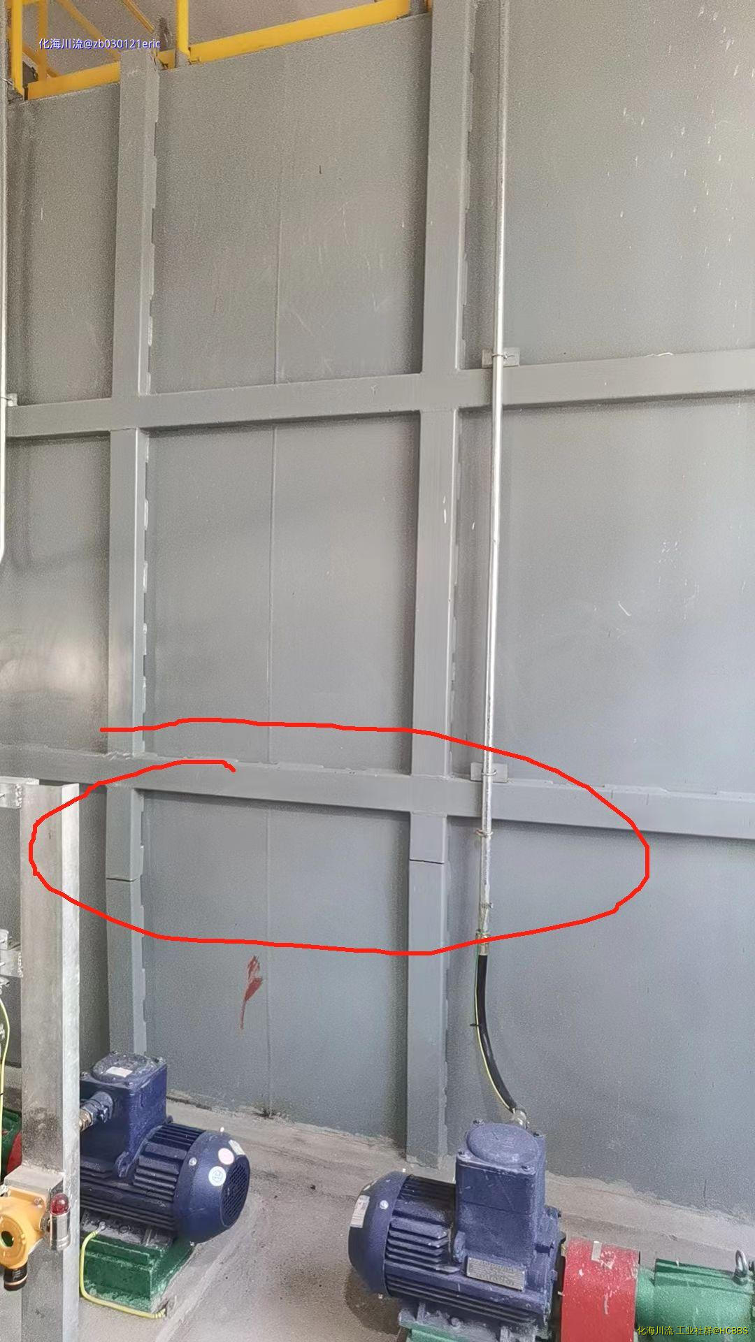

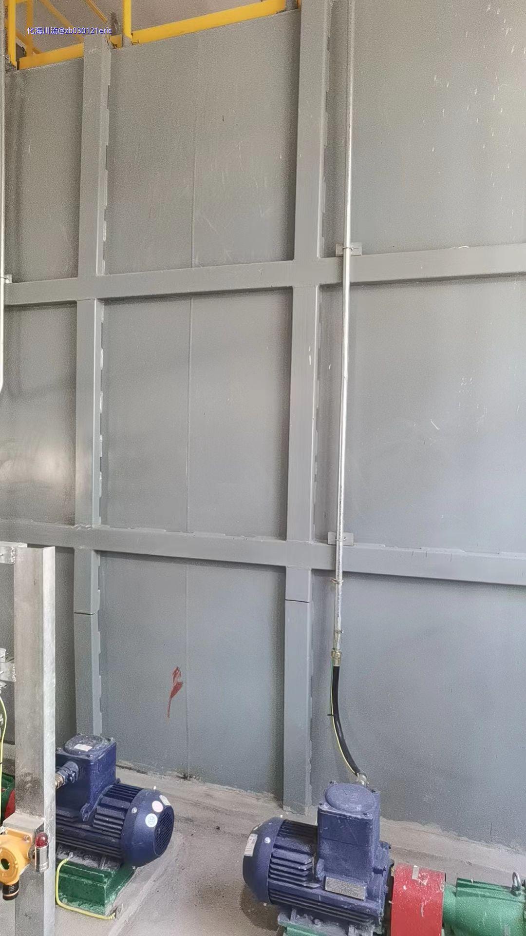

请问常压钢制水槽,加强筋断裂有无补救办法?

常压钢制水槽的加强筋断裂确实可以进行补救,这通常需要依据断裂的程度和位置来判断适合的维修方法。以下是一些可能的补救办法:
1. 焊接修复:对于小面积的断裂,可以通过焊接来修补。选择合适的焊条和焊接方法(如电弧焊、气体保护焊等),对断裂的加强筋进行焊接补强。修复后应进行热处理以消除焊接应力,然后进行无损检测确认修复质量。
2. 补强板:若断裂区域较大,可以在断裂的加强筋上加装补强板。补强板需要通过螺栓或焊接等方式与原有结构牢固连接,并确保加载能力满足使用需求。
3. 更换加强筋:如果加强筋受损严重,可能需要将整个加强筋拆下,然后更换新的加强筋。更换新的加强筋时,应保证新加强筋的材质、尺寸及性能符合设计要求,并通过适当的连接方式固定。
4. 使用粘结剂修补:对于一些小的裂缝,可以使用适合的工程粘结剂来填补和密封裂纹,恢复其承载能力。选择粘结剂时需要考虑材料的适用性(如温度范围、化学稳定性等)。
在进行任何修复操作之前,都需要先评估损坏情况和水槽的安全性。重要的是,应当找具备相应资质的专业人员进行评估和修复操作,确保修复后的水槽能够安全地继续使用。同时,进行修复工作时应遵守相关的安全规程和工业标准。修复完毕后,应进行适当的测试以验证修复效果。

我看那两段槽钢像是拼接的,估计焊接后打磨平了焊缝强度不够,看你这水箱高度应该不会超过3米,正常国标槽钢不至于会断裂的,当然也不知道你水箱具体尺寸和加强筋布置啊

你不行么下面再加一圈横向的加强筋,本来就是要下密上疏的,视情况再加竖向的

应该是纯净水罐吧,我们的纯净水罐就是,没注意造的太满了,都打的涨肚子了。这个要注意巡检和连锁呀。而且你没有满焊,我们的满焊了,只是打涨了,没裂开。

水放干净,让加强筋复位,然后加垫板进行焊接,主意加强筋焊接距离250@50断焊。

看着象一个矩形容器,如果高度不高于2.2米,仅重新核算一下垂直加固柱而不需要核算横向加固圈。裂纹应该是垂直加固柱的截面模量不够造成的。换大一点儿型钢,如用槽钢,需要面小的一侧与壁焊接。

用小的H型钢或角钢,在原翼缘板内部焊接。

焊点加强筋就行了,补充加强

外加一圈筋,原来的没必要补焊,越焊越裂

把水放干净   里面用葫芦拉一下 复位后  外面断裂处内侧加焊一个就可以了     另外你这个水箱外面的加强筋好像小了点点    是角钢吧?槽钢侧放吧是这个样子的。如果是角钢 里面拉2根拉筋吧  。

千万别加其他的东西加强,就对接焊接上就行了,如果为了避免再坏,最好环向再加一圈。

非压力容器,工况不是高危的、可以垫钢板补强焊接
