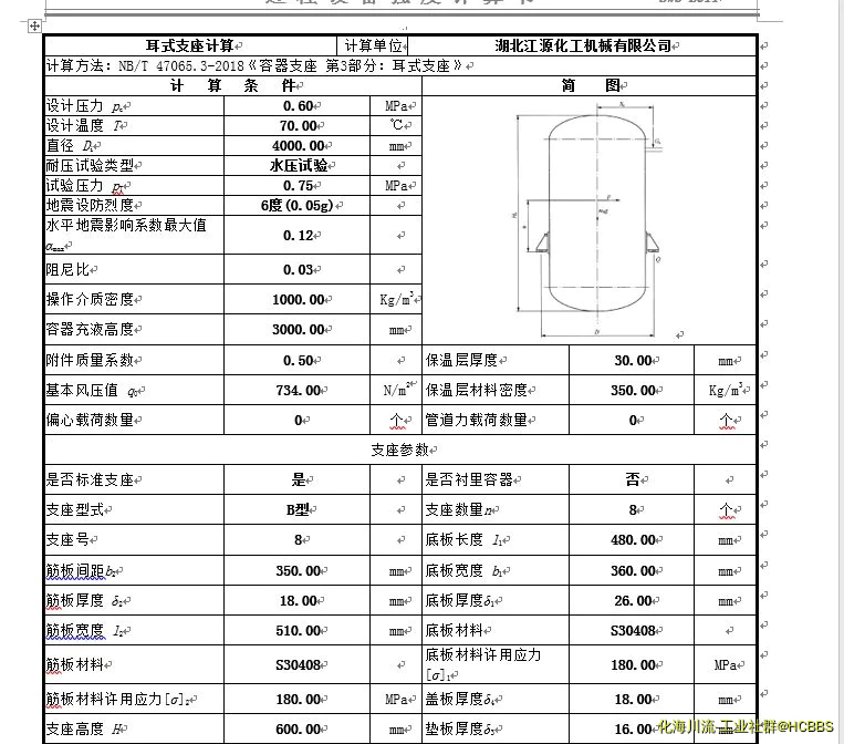

请教,立式容器,壳体材质S30403,设计温度70℃,许用应力120Mpa,DN4000,壳体壁厚14mm,设计压力0.6Mpa,耳座及垫板采用与壳体同等材质,采用内插值法怎么计算选取耳座壳体处允许弯矩[ML]值?

立式容器耳座壳体处的允许弯矩值计算是一个结构设计问题,通常涉及壳体和耳座的连接设计。这种设计计算需要考虑壳体和耳座之间受到的应力以及在设计温度和压力下的强度评估。
根据提供的数据(壳体材质S30403,设计温度70℃,许用应力120Mpa,直径DN4000,壳体壁厚14mm, 设计压力0.6Mpa),如果要采用内插值法计算耳座壳体处的允许弯矩值,你需要参考相关的设计规范或标准,如ASME Boiler & Pressure Vessel Code、GB 150压力容器标准 等。
在缺乏具体设计标准或导则的情况下,这里提供一种基本的计算思路:
1. 确定作用在耳座上的载荷,包括压力载荷、重力载荷和可能的外部载荷。
2. 根据载荷和容器的尺寸,计算出作用在耳座和壳体连接处的弯矩。这通常涉及到力学分析。
3. 确定壳体材料在设计温度下的许用应力。对于特定的材料和温度,可以查阅相关的材料性能表来获取允许应力的值。
4. 使用相关设计方法(例如弹性理论、塑性理论或强度理论)来计算耳座壳体处在该许用应力下可承受的最大弯矩。
5. 如果已知其他相似尺寸的容器的允许弯矩值,可以通过内插得到所需尺寸容器的允许弯矩。内插通常需假设材料的许用应力随尺寸变化是线性的或遵循某种已知的趋势。
上述步骤仅提供了一个大致的计算框架。具体的计算步骤和所需数据可能会因所采用的设计标准和规范而异。在实际设计中,建议咨询具有相关压力容器设计经验的工程师或专业人员,并遵循当地适用的工程设计规范和法规来进行详细计算。此外,这样的计算通常会采用计算机辅助设计(CAD)软件或有限元分析(FEA)软件来进行,以确保计算的准确性和设计的安全性。
