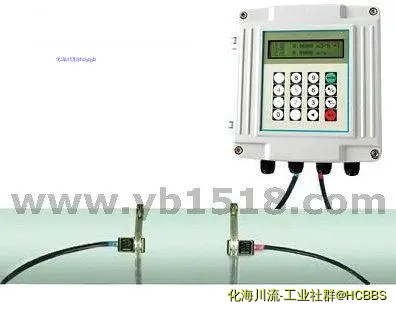

  HD-WJ超声波流量计是一种非接触式仪表,它既可以测量大管径的介质流量也可以用于不易接触和观察的介质的测量。它的测量准确度很高,几乎不受被测介质的各种参数的干扰,尤其可以解决其它仪表不能的强腐蚀性、非导电性、放射性及易燃易爆介质的流量测量问题。
1、开机无任何显示、黑屏。
  开机无显示、黑屏先检查电源是否正常,线路是否供电。如果供电正常,检查电压是否与仪表的额定值相对应,保险丝是否烧断,如以上问题不存在,请致电本公司专业技术人员咨询。
2、开机后仪表仅有背光,无任何字符显示。
  开机后仪表仅有背光,无其他任何字符显示,此情况一般重新上电即可,重新上电后不能解决请致电本公司专业技术人员咨询。
3、HD-CR插入式超声波流量计使用一段时间后信号降低。
  插入式探头在使用一段时间后信号降低可能探头发射角度发生偏移或探头表面结垢。请重新调整探头角度,清冼探头发射面。
4、HD-WJ外夹式超声波流量计使用一段时间后信号变弱
  由于管道长时间运行,内部可能结垢太多影响信号发射,此种情况需要清理结垢;还有一种情况就是外夹传感器与管道之间有了间隙,建议打磨处理管道外壁,重新安装外夹传感器。
5、HD-WJ超声波流量计在现场强干扰下无法正常使用。
  仪表在现场强干扰下无法使用是由于供电电源波动范围较大,周围有变频器或强磁场干扰,接地线不正确。建议为HD-WJ超声波流量计提供稳定的供电电源,远离动力电及变频器避免强磁场干扰,HD-WJ超声波流量计需良好的接地。
6、瞬时流量值波动大。
  瞬时流量值波动大表现为信号强度波动大和本身测量流体波动大两方面。建议调整好探头位置,提高信号强度和信号质量,保证信号强度稳定,通过M40窗口增加阻尼系数起到平稳信号作用;如本身流体波动大,则表明是因为选择的安装位置欠佳,需要重新选点,确保前10D后5D的工况要求。确定安装位置后,建议先用手持式流量计或便携式流量计测量一下管道内流量是否稳定,避免错误安装。如果您还有其他关于超声波流量计的技术问题,可随时来电与江苏恒大仪表联系。

信号强度不足,介质有气泡,介质不满,选取的管段长度不足。
