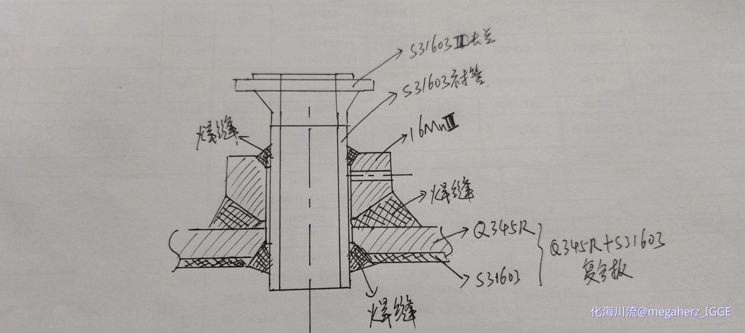

不锈钢复合板设备,小接管可否采用内套不锈钢管结构?

复合钢板的小结管都是纯不锈钢材质了   还套什么不锈钢啊   特别大的接管才会考虑内部贴衬的情况。

108的,89的贴衬还是堆焊?
发表于 2023-12-12 17:37:10
108的,89我们公司有小孔堆焊机  就堆焊了,,完全可以就不锈钢管,这么大点的管子  还衬个啥?

是不是这种骑坐式碳钢锻件接管做基层,内插入不锈钢接管+法兰的结构?

高温和低温设备的小接管内衬安全,300℃以下的设备可以用全不锈钢替代

3寸以下纯不锈钢  3寸及以上直接堆焊呗
发表于 2023-12-13 15:49:29
压力高,纯不锈钢锻管不经济!
