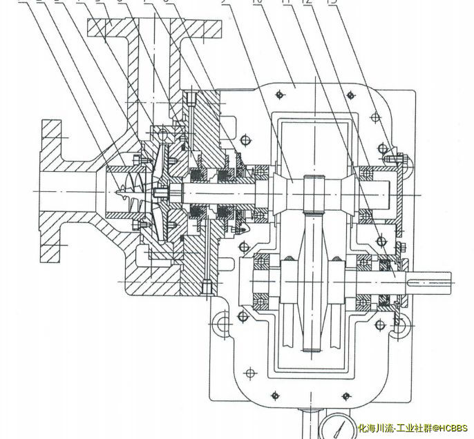

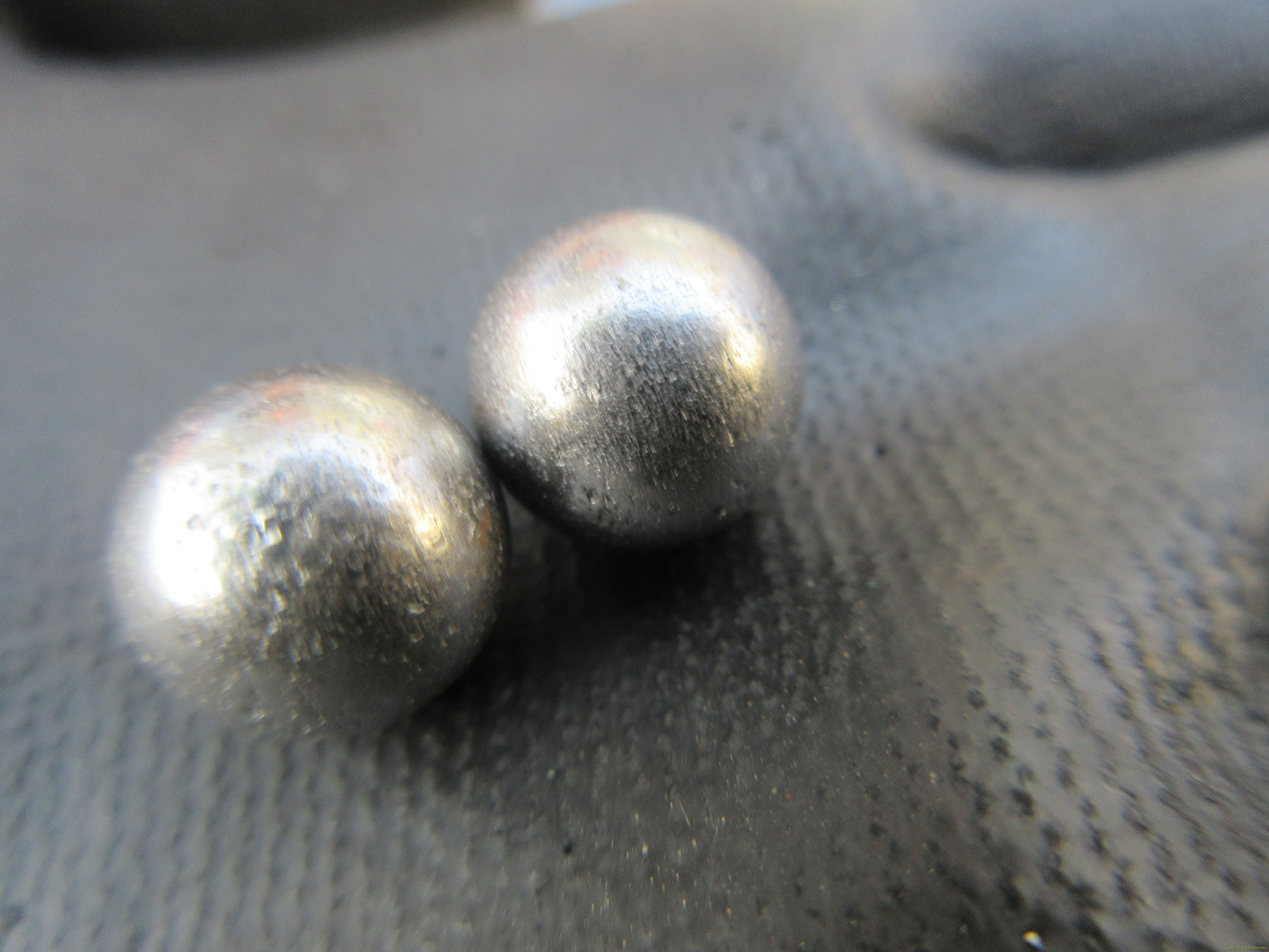

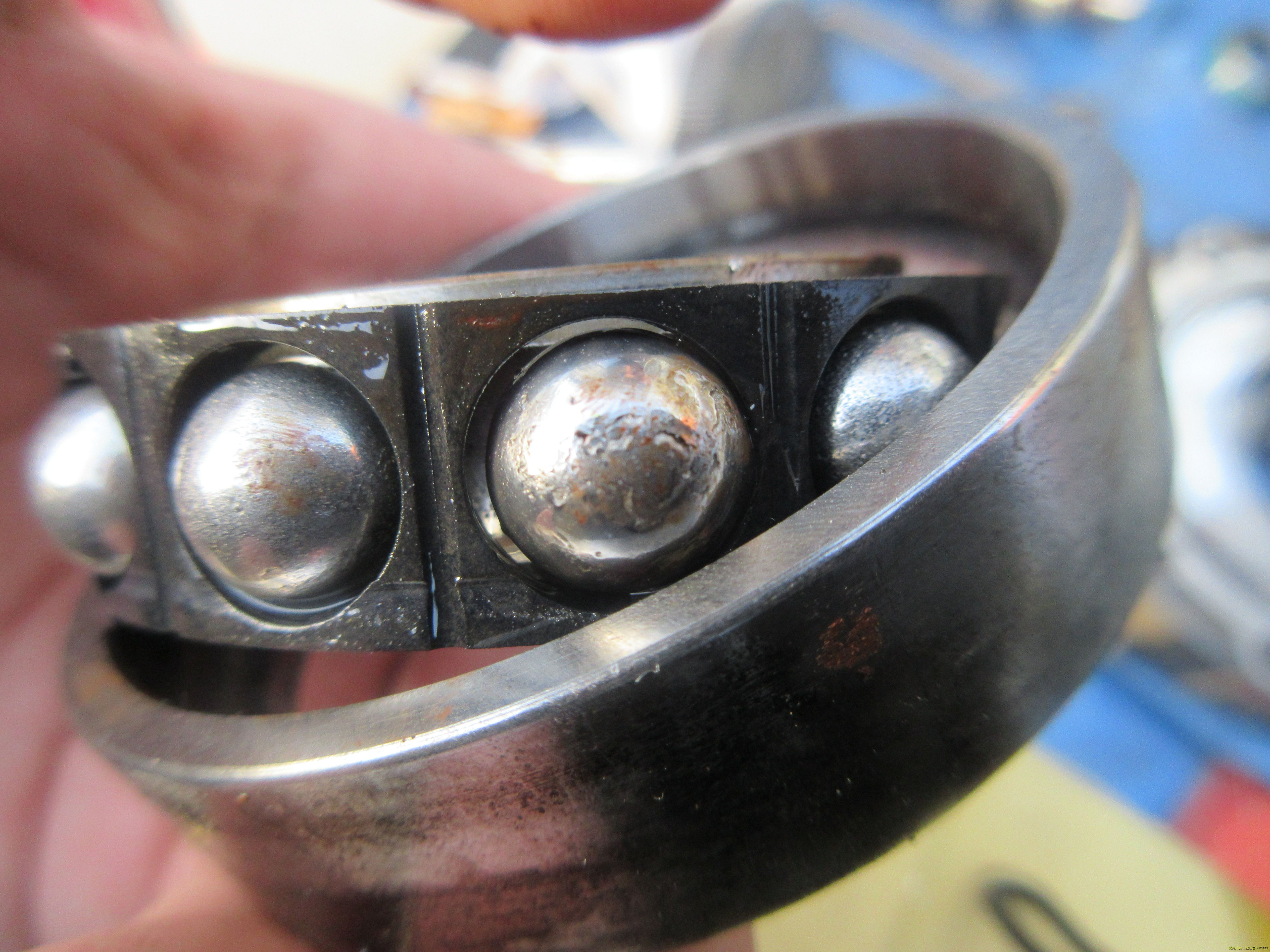

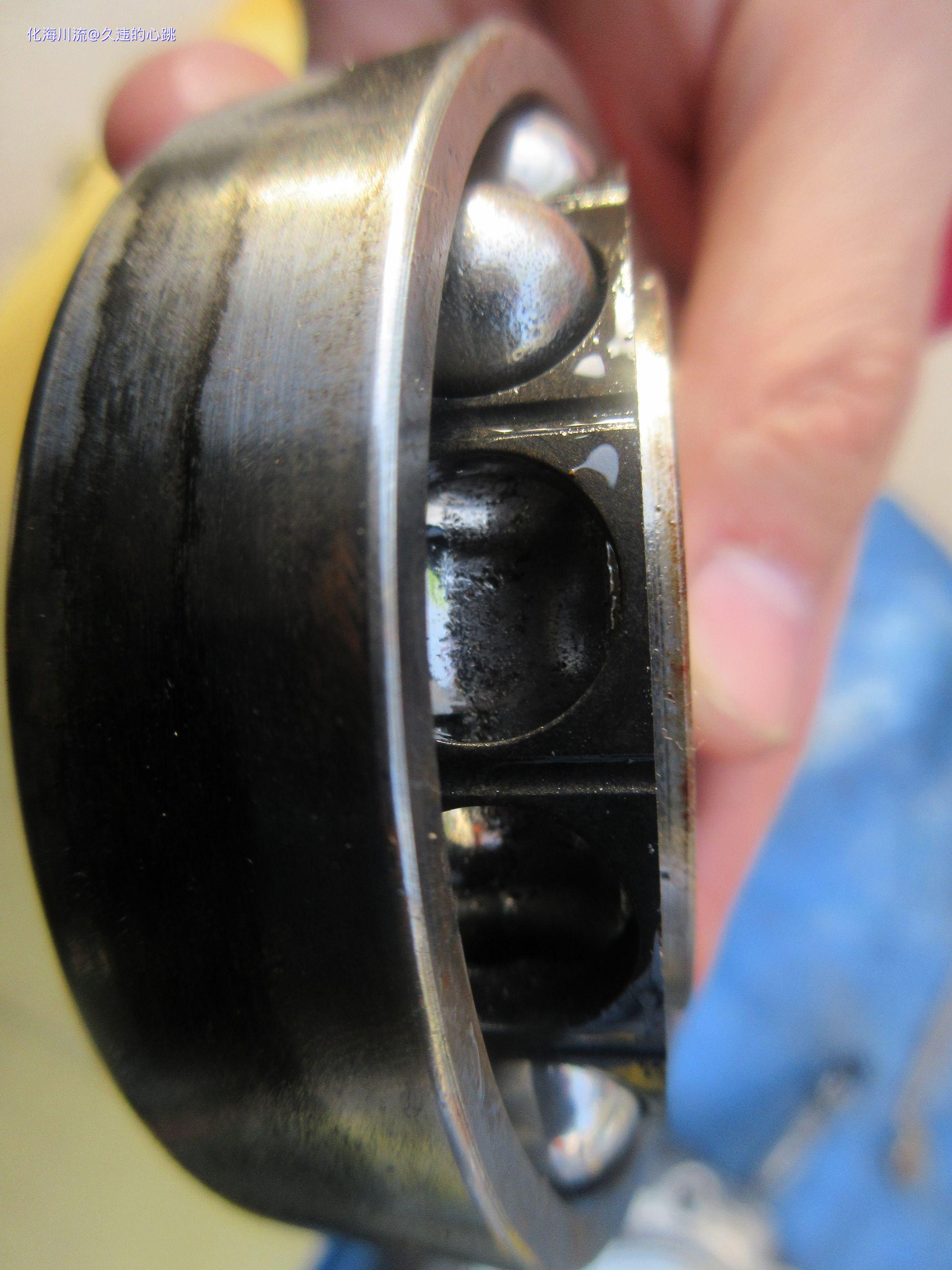

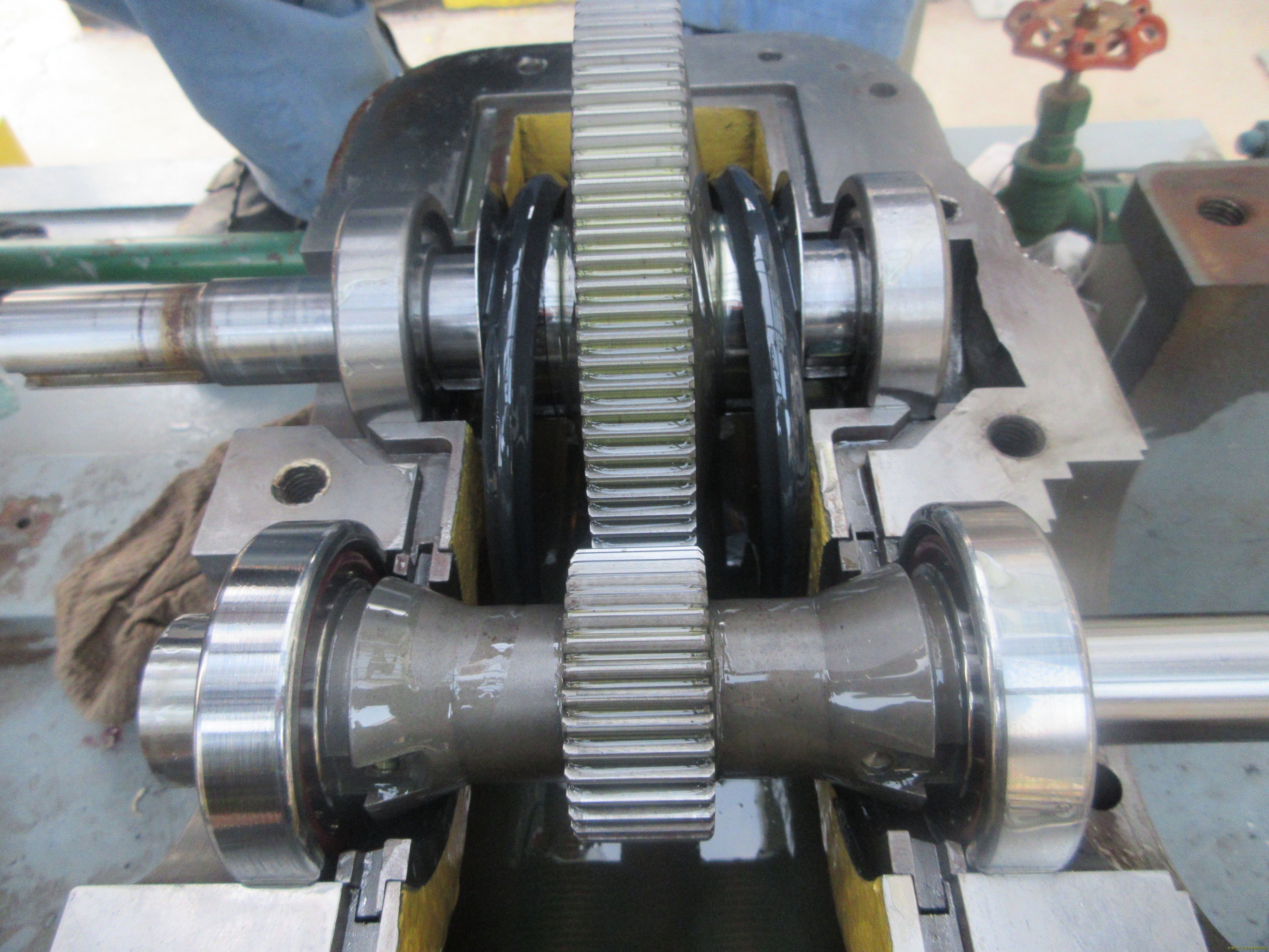

高速泵,高速轴驱动端异响,前两天刚换的轴承。换下来的轴承有麻点。今天又开始异响了,高速轴驱动端垂直振动3.5mm/s,水平振动2.2mm/s,轴向振动15mm/s(且不稳定)。低速轴轴承的振动1.9mm/s。温度都是35℃。请问这是什么原因造成的呀

这是轴承

这是图纸

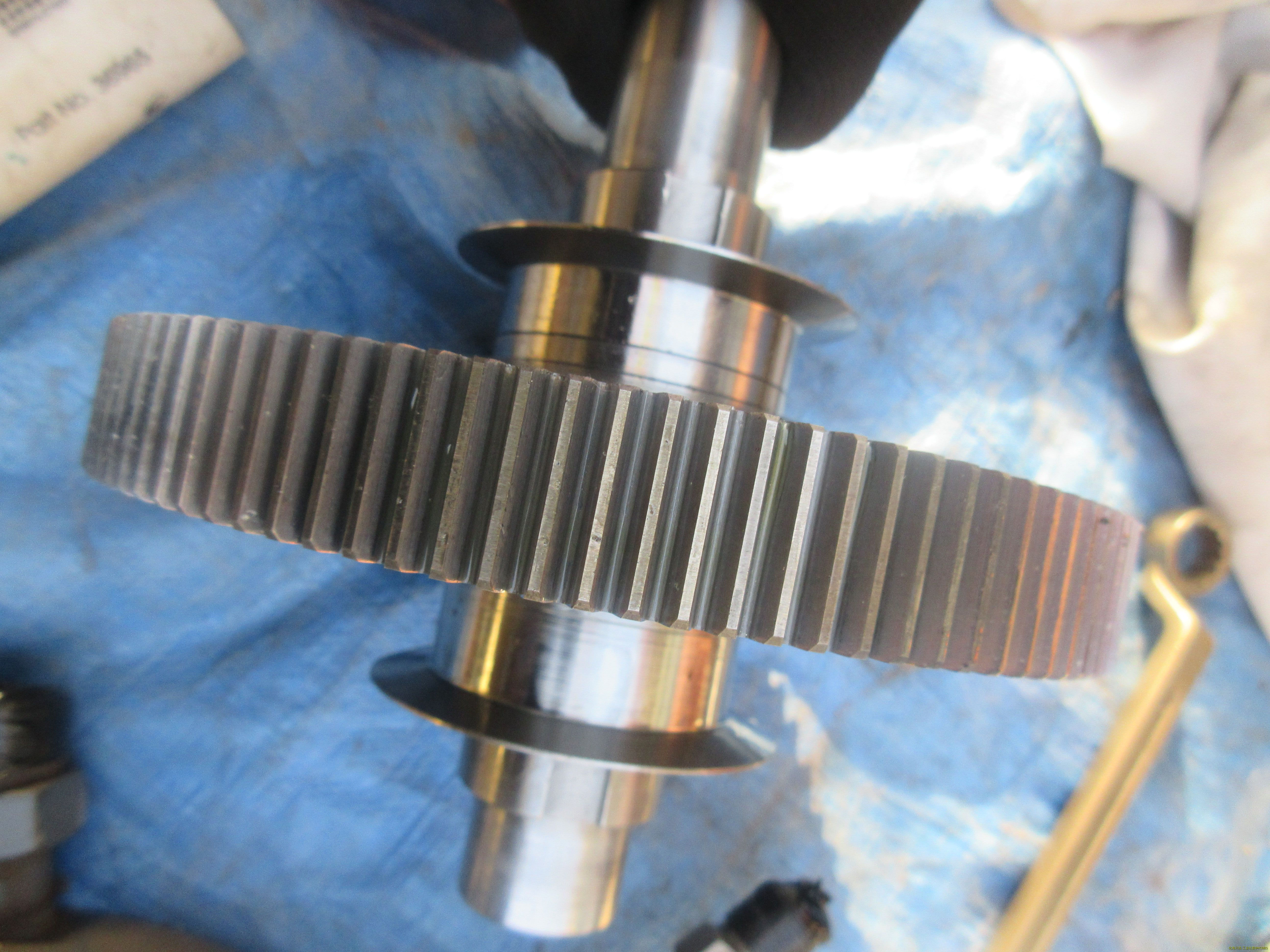

这是低速轴和高速轴承在轴承箱里
这是低速轴和高速轴承在轴承箱里

请问这个维修的要点在哪里呀

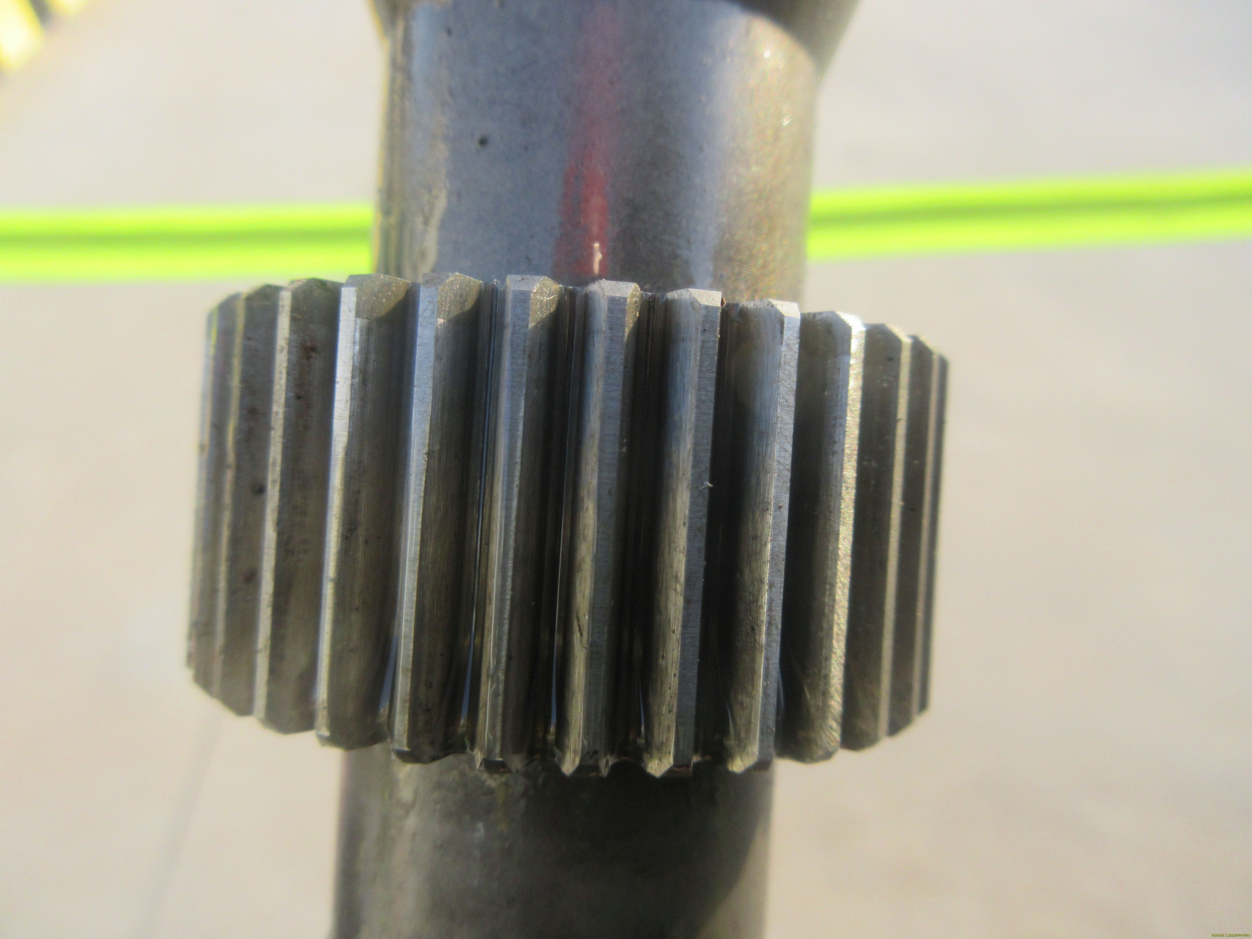

低速轴
低速轴
高速轴
高速轴

高速泵出现异响,并且换下的轴承存在麻点,表明存在机械磨损或损坏。考虑到您提到的振动数据,特别是轴向振动达到了15mm/s且不稳定,这可能表明泵存在比较严重的问题。以下是一些可能导致这类问题的原因:
1. 轴承安装问题:如果轴承没有安装正确,可能会在运行中产生过大的振动和异响。安装时应确保轴承的同心度和水平度符合规范。
2. 轴承损坏:换下的轴承有麻点可能是由于轴承受到了不均匀的负载或者有腐蚀、污染物进入。
3. 轴承选择不当:如果所选轴承不适合在高速下工作,或载荷计算不准确,轴承可能会在短时间内出现损坏。
4. 轴的弯曲或不对中:机械轴的对中不当或轴的弯曲也可以导致轴承负载分布不均,从而产生异常振动和声音。
5. 软足现象:支撑泵的底座或安装平台不稳定或不平坦,会导致运行中产生额外的振动。
6. 润滑不足:润滑不足会导致轴承过热和磨损,进而产生异响。
7. 动平衡问题:泵的叶轮或关键旋转部件若失去平衡,也会在高速旋转时产生振动和噪音。
8. 运行条件问题:如果泵的设计或运行条件(如流量、压力)超出标准工况,也可能导致这样的问题。
要准确诊断问题,建议进行以下操作:
- 对泵的安装基础进行检查,确认是否稳固和水平。
- 校验轴和轴承的对中度。
- 检查叶轮和其他旋转部件的动平衡。
- 确保轴承的润滑情况良好,使用适当的润滑油或脂,并按规定周期更换或补充。
- 检查泵的运行参数是否符合设计规定。
- 如有必要,咨询泵和轴承的制造商,了解是否存在已知的问题或有改进的建议。
- 如果问题仍然存在,考虑请专业的机械工程师或维修技术员进行诊断。
请记住,持续的高振动水平对设备的健康有害,可能导致设备提前老化或失败。因此,应尽快确认并解决问题的根源。

两根轴都有效定位了吗?轴向窜量定了吗

不平衡,轴弯曲可能引起轴向振动高

导致这类现象因素可能是稀油含杂质的可能性大。
建议检查增速箱内是否清理干净,并将箱体底部及周边清理干净。通常采用面团粘效果较好。
安装过程中的杂质带入,要严格监管。这方面普遍存在,如佩戴纤维手套、机件安装前不做清理的。安装质量一定要达到标准,包括各部分的要求规格标准一定要按照说明书要求,,,,,。
供参考。

驱动端的轴承是否是承受的主要轴向力;另外确认一下轴承型号,高速泵轴承型号一般带精度要求比如P4;水平剖分式的可以检查一下齿轮啮合,不过一般啮合不好,开起来加速度会大,而不是振速;如何是强制润滑,检查一下轴向间隙是否达标。

你轴承的图片怎么像调心轴承?这4个轴承一般6字头,轴向15是怎么量出来的?机封压缩量才多少?15的话,机封老早漏了。轴承外圈被轴承压盖挡住,内圈背帽锁住,怎么会产生是15的轴向振动,还有一点,新轴承安装前手来回推一下内圈,如果游隙大,不要用,要选游隙小的,我司就发生过这种事
