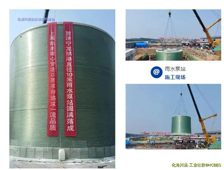

济宁港航龙拱港是全国一流“智慧、绿色”内河集装箱港口,也是全国第一家常态化运行无人智能运输的内河港口,年吞吐货物超2000万吨。为了应对汛期的排水难题,凯泉采用了一体化预制泵站的创新方案,设计并建造了直径达10米的超大型一体化雨水泵站项目。
该项目的核心部件是一个直径10米、筒深9.05米的玻璃钢筒体,内部可容纳4台大功率潜水轴流泵。作为整个泵站的核心部件,这个玻璃钢筒体不仅提高了港区的储水能力和过流能力,还保证了整个泵站的运行稳定性。此外,该泵站还具备了应对本地50年一遇的最大降雨量的排水能力,为港口的安全运营提供了有力保障。
在方案设计初期,凯泉技术团队多次进行现场勘察和方案优化,结合CFD水力模型分析和CAE筒体强度计算,合理布置水泵位置和导流板,解决了泵站内部水流的不均匀和漩涡等问题,保证了水泵的最佳使用扬程和运行稳定性。同时,对现场施工阶段的基础和吊装要求进行了严格的把关和校核,确保了泵站的安全性和适用性。

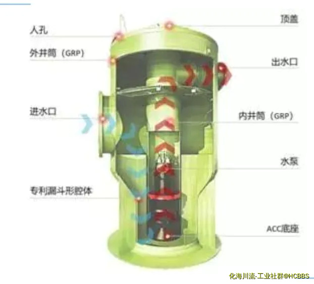

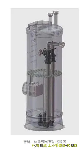

将泵、管道、控制系统和通风系统等集成为一体,并在工程预制生产,用于提升和输送水介质的泵站。泵站主体由筒体、水泵、提升装置、管道、阀门、格栅、液位传感器、控制系统和通风系统等部件组成。
一体化预制泵站在欧洲有超过60年的研究、开发和使用历史,已成为欧洲市政给水、排水泵站的主要解决方案。近10年来,随着一体化预制泵站在世界范围内的推广,已经遍布世界各地,为各地提供服务。
一体化预制泵站外壳为筒体,内部用一根内井筒代替内部管道,水泵安装在内井筒中,水流从进水口进入筒体,经过筒体底部的整流板后进入内井筒,经过水泵加压后,沿着内井筒向上打到出水口。
