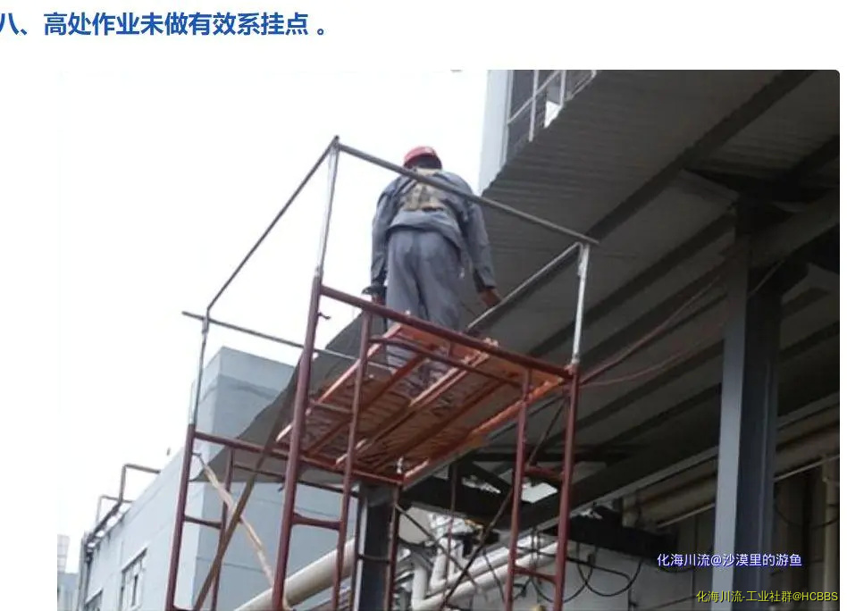

现场经常有此类移动式脚手架上作业人员安全带不知所措地搭在身上,也不知怎样处理。因此类移动式脚手架作业时间不长,所以往往叮嘱作业人员注意安全,并催促尽快完成作业,免得出事。

本身这个移动平台就有缺失  详情 回复 发表于 2023-12-7 09:55

本身这个移动平台就有缺失
发表于 2023-12-7 09:55:35
下面都没铺满

原则上是高挂抵用,但是不具备条件的低挂高用也可以,总比不挂要好一些,至少多了一层保险。

这个移动脚手架就不合格,看样子感觉是搭了三层,我们这是不允许的!而且你这个架子还不合格!安全带高挂低用,护栏、挡脚板等都有明确要求,查一下规范就知道了!

多搭设一层可不可以,最上边一层用来系挂安全带

这个是这种简易脚手架的通病

这个脚手架在民用设施中常见
因为简便,便宜

移动脚手架底不要超过两层且底部要有垫板,上部作业面盖板要铺满,护栏高度不低于1.2米且中间有横杆防护,安全带可以挂在护栏上。不建议使用移动式脚手架,我这只允许使用一层脚手架然后是护栏等防护措施,两层脚手架晃动很大不稳定。如果需要两层移动脚手架高度的作业我们都是直接出票证搭设标准脚手架且验收合格在作业。这个图中我看好像背了安全带,如果白色带子是安全带也不符合要求,保质期先不说,目前要求使用五点式安全带。高处作业和脚手架搭设规范一查就清楚了,描述太多了,按规范走x i惯了就简单了。同时安全带缓冲包的使用也是有要求和规范可查的,低于一定高度是不准使用缓冲包的,这个要注意,否则起不到安全作用。

又仔细看了一下,作业人员着装也不对,带没带手套看不清,脚手架感觉挂了一个线缆还是气管,如果是线缆需要绝缘物体防护隔离。你这个雨棚边沿伸出有点长。我这去年拆了一个和你图中差不多的,搭的脚手架吊车配合拆除了,原因是设计图纸中没有雨棚,检查验收不符合设计。

在此作业环境中,首先应该将员工操作处的栏杆全部装好,下面落实监护人,
上面再加一层,实行高挂低用,
只是可能会导致施工时间过长和员工操作不便,
但是毕竟安全第一是关键

看这图,我担心的是架子连人一起翻,我觉得安全带还是挂梁上靠谱些

都看出来了,这个脚手架不满足要求

这种情况太常见了,基本上是临时作业,加强现场监管就行,挂在架子上层横杆也行,得有人扶架子,安全帽得系带,目的是安全、干活,一味地卡标准,活是没法干的。如果不是临时作业,就得考虑搭固定脚手架,或者焊接支架作生命线,创造挂安全带的条件。

短时间不会,工厂内部施工检维修建议买登高车,其实登高车也不靠谱,市场局不认证。按说应该算特种设备。  详情 回复 发表于 2023-12-17 16:24
