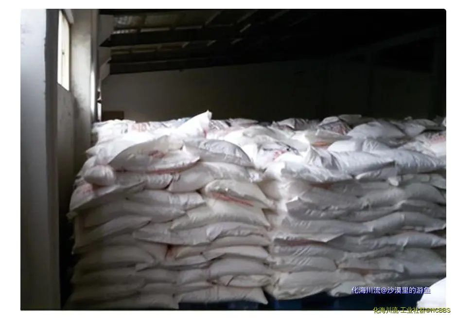

[讨论] 【海川安全大家谈】A003这个危化品仓库材料堆放有什么问题

堆码高度 堆码物料与墙体距离  详情 回复 发表于 2023-12-9 13:52
有什么问题吗????  详情 回复 发表于 2023-12-3 09:53
巡回组(海友)  |  头衔:  【海川元老参与者】
有什么问题吗????
发表于 2023-12-3 09:53:22
堆码高度
堆码物料与墙体距离
发表于 2023-12-9 13:52:43
tujing998VIP会员 VIP会员 | 显示全部楼层       最后访问IP浙江省
五距不符合要求;垛与垛之间要有通道;未见排风扇;窗户阳光直射,要做防晒处理;未见化学品安全标签;未见消防器材、应急器材;化学品的燃爆性质如何?要根据性质决定是否采用防爆电气

就是这样的  详情 回复 发表于 2023-12-9 14:58
tujing998 发表于 2023-12-9 14:07
五距不符合要求;垛与垛之间要有通道;未见排风扇;窗户阳光直射,要做防晒处理;未见化学品安全标签;未见 ...
就是这样的
