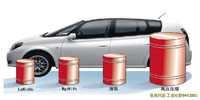

镁基储氢材料储氢密度高。镁储氢密度是气态氢的1000倍、液态氢的1.5倍。具体而言,MgH2储氢重量密度可达7.6%,体积储氢密度可达105kg/m3,同其他类金属储氢材料相比具有明显优势。

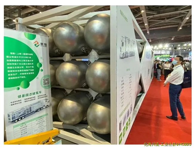

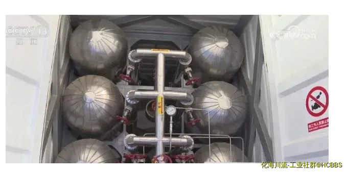

镁基储氢安全性高。氢气从气态变为固态后,氢气可以被储存在镁合金材料里,在常温常压下进行长距离运输,安全性大幅提高。2023年4月,全国首台镁基固态储运氢车发布,该辆镁基固态储运氢车搭载12个储氢罐,40尺大小,可以储存1吨氢气,是目前主流20MPa高压长管拖车的3倍以上,是常规(气态储氢)3~4倍的存储量,经济效益十分明显。车辆在常温常压下储运,安全性高;能够适应铁路、公路、水路等不同的运输方式,适合长距离、大规模氢运输。

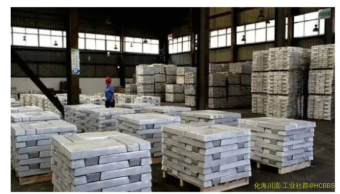

进口依赖度低,相较于铝土矿石而言优势明显。我国镁锭产量90万吨,占全球总产量的90%。
中国是镁资源和原镁生产大国,镁合金的应用推广有着先天优势。当前,国资和民营资本逐步进入镁合金行业,国内核心整车厂也开始不断尝试镁合金产品的应用和开发。
