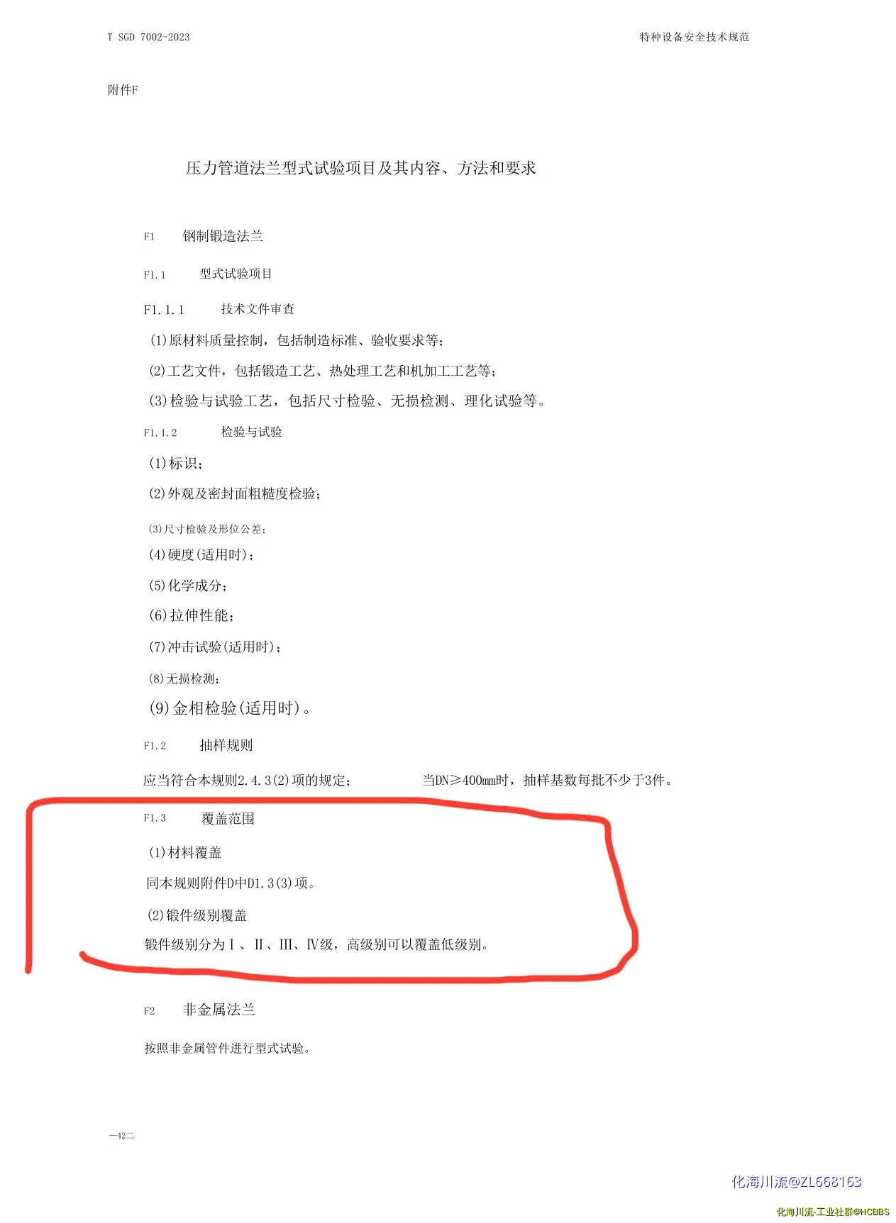

压力管道法兰型式试验的规格覆盖范围是怎样规定的,标准只看到材料和锻件级别覆盖,没看到规格覆盖范围,谢谢! F63541C7-3690-4141-9933-A167F92D1C1A.webp

TSG D7002-2023压力管道元件型式试验规则
里面很清晰。法兰只需要:材料类别、锻件级别
非常感谢
