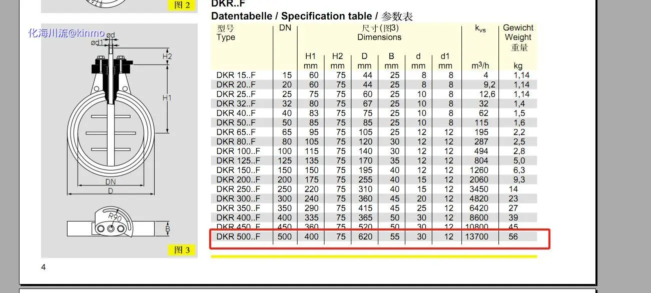

[求助] DN500铸铝蝶阀,介质燃气,压力0.6kpa 我应该选多少扭矩的执行器?
820 |7
kinmoVIP会员 VIP会员 | 显示全部楼层 |阅读模式       最后访问IP上海市
供应商提供的是30NM,够用吗?

选取蝶阀电动执行器的扭矩通常需要考虑以下几个因素:
1. 阀门的尺寸(口径):执行器的扭矩要根据阀门的直径来选择,DN500的阀门属于较大尺寸的范畴。
2. 阀门的类型:铸铝蝶阀的扭矩通常小于铸铁或不锈钢蝶阀。
3. 工作介质:燃气介质相对来说不会产生很高的摩擦力,因此对扭矩的需求不会特别高。
4. 压力:0.6kPa是一个很低的压力值,这意味着阀门在开启或关闭时,介质对阀板产生的力相对较小。
5. 阀门的使用频率:频繁操作的阀门可能需要更大的扭矩。
6. 安全系数:通常,选取扭矩时会在实际需要的扭矩基础上增加一个安全系数,以保证在特殊情况下执行器也能可靠工作。
供应商提供的30NM扭矩的执行器是否够用,通常需要根据上述因素以及厂家推荐的阀门扭矩来确定。一般情况下,对于DN500的蝶阀,如果是在正常工况(即低压力、燃气介质、标准温度等条件)下工作,30NM的扭矩可能是足够的,尤其是在考虑到蝶阀自身的设计就是为了易于操作,通常不需要很大的力矩。
然而,最准确的方法是查阅该型号蝶阀的制造商提供的扭矩数据表,对照实际工况以及提供一定的安全系数(通常为1.5至2倍)来选择合适的执行器扭矩。如果没有具体数据,建议咨询供应商或制造商,提供完整的工作条件信息,让他们帮助你选择合适的执行器。最终的目的是确保执行器能够在各种工况下顺利开启和关闭阀门,同时预留出足够的余量以应对未来可能存在的任何异常情况。

崔桂波VIP会员 VIP会员 | 显示全部楼层       最后访问IP山东省
海川小学1年  |  头衔:  【阀门管件资深采购经理】
蝶阀生产商才知道扭矩
我们买的铸铁蝶阀,一般这么大的蝶阀,扭矩得在500NM以上了
30nm那也太顺滑了吧?
