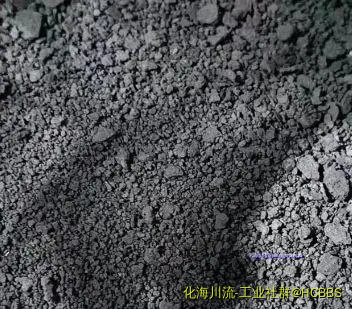

焦炉横管里有一种黑色粉末,具体是什么物质?堵在四通小孔板处,非常影响jiaolu
怎么消除或尽量减少?

可能是积碳吧,可以取样品分析一下。

怎么尽量减少来源?每次调横排温度时,清理干净了,等下次又产生了。
或者某立火道温度低了,想更换小孔板,结果拧下丝堵一看,又被黑色粉末堵上了。

积碳,灰尘混合烧结。

是不是盐类,放到水里溶解一下,你们煤气净化采用那种工艺?

同一座焦炉,还就是靠近主管末端的那几排较多,始端的那几排很少或没有。

我认为是煤气中的萘等物质,在末端给沉积下来了,时间长了,变成黑色的粉末状物质,应该加强化产中电捕、洗脱苯工序指标控制,能有效减少这种现象

应该是煤气中所夹带的尘,你的循环氨水应该也不干净,使用了一些低变质程度的煤(含有褐煤),高压氨水除尘,高挥发份入炉煤,是为了降低配煤成本所致
