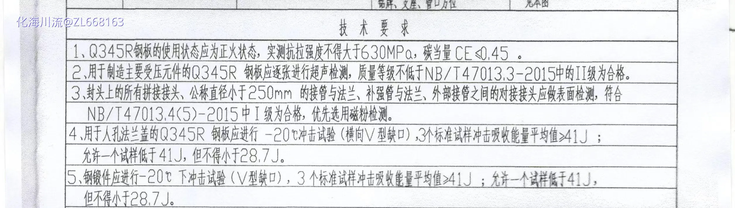

请教各位,下面图片1、2、4、5项技术要求是进厂后复验,还是钢板及外购件的合格证有这些检验项目就可以直接使用,谢谢!

湿硫化氢工况的设备,供货商提供的质量证明文件里有就可以,除非你觉得这些质量证明文件不可靠。

1、制造、改造、修理单位对不能确定质证书真实性或对性能、化学成分有怀疑时,应当进行复验。2、外购的第三类压力容器用IV级锻件,应复验。
其他没强制要求,材料材质证书里有且符合要求就可以。

你还差一条,设计文件要求的  详情 回复 发表于 2023-11-24 12:53

湿硫化氢介质也不止这些复验,一般业主会要求进行双C检验(NACE MR0175)。材料的硬度、化学元素等都要复验。

除了第一项外必须复验,实测就是要求你对采购的材料进行拉伸试验,碳当量也用实测的化学成份用公式计算后要满足图样要求,其它材质证明书上满足即可,材质证明书的上检验项目不满足要求就得复验,比如第4项,钢厂只做到0度冲击。

你还差一条,设计文件要求的

就按3楼的,还有图纸/协议/合同写了复验两个字的才复验,其他的提料时让材料供应商提供证明就行,没提供就需要自己检查了

提报材料时把要求报给供应商,其材质书或合格证满足要求即可,如部分不满足条件的再复验
