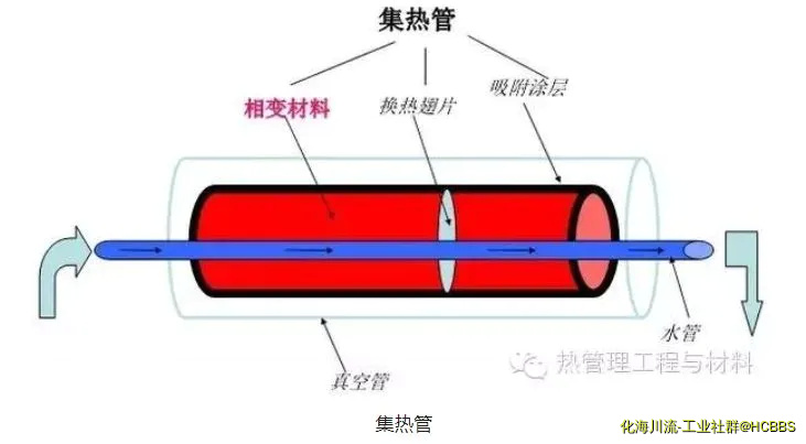

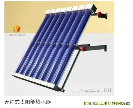

主要应用
1、应用于太阳能系统
太阳能是巨大的能源宝库,清洁、无污染,而且取用方便,由于到达地球表面的太阳辐射能量密度并不高,而且受地理、昼夜和季节等规律性变化的影响,及阴晴云雨等随机因素的制约,其辐射强度也不断发生变化,而且具有稀薄性、非连续性和不稳定性。所以为了保持供热或供电装置稳定不问断地运行,就需要通过贮热装置把太阳能贮存起来,在太阳能不足时再释放出来,从而满足生产、生活用能连续和稳定供应的需要。
