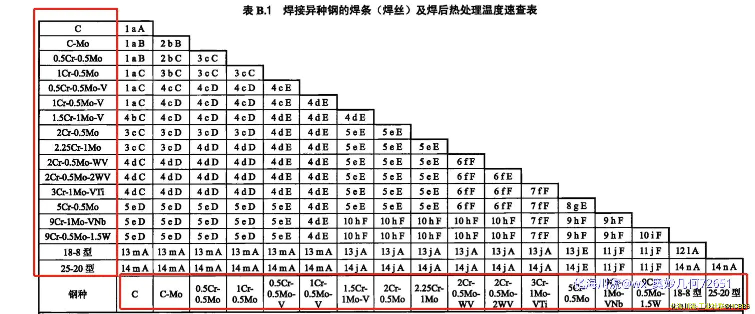

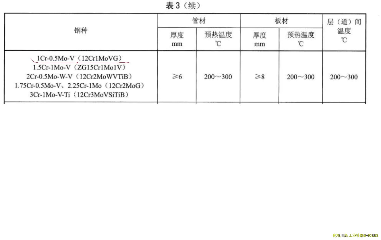

  大家看看怎样根据母材确定 他属于红色框内哪一种??比如12Cr1MoVG属于哪一种??这个钢种分类办法依据在哪里??

欲得而甘心楼主 VIP会员 VIP会员 | 显示全部楼层       最后访问IP山东省
BMW002 发表于 2023-11-12 17:38
国标和石化电力都有。
你好  老师  具体国标和电力是哪个表能查到  谢谢啦
