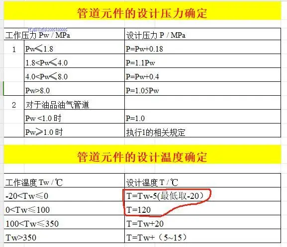

红圈圈的部分的设计温度是不是不太合理或有问题?

没有问题,要考虑到低温介质与环境的传热。

这个很合理啊,零下温度,肯定要往更低温度做出设计余量,而零上温度的介质,也必然要更高温度方向设计。而普通钢管的应用温度范围一般是-20℃朝上的。
