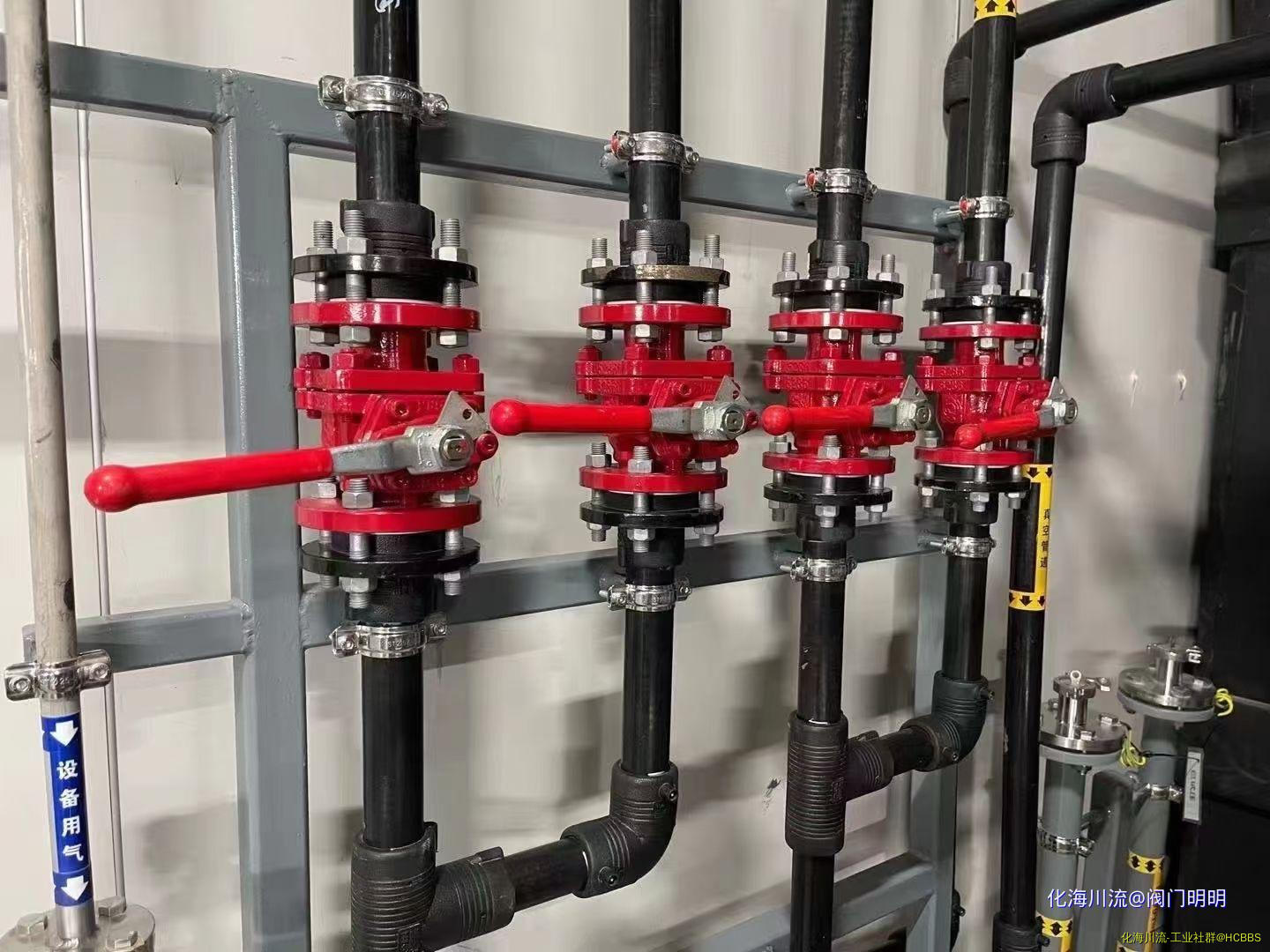

[求助] 衬氟球阀,有防火型防静电型的吗?

是的,衬氟球阀确实有防火型和防静电型的。防火型衬气球阀设计是为了在火灾发生时,即使阀体软密封被烧蚀,也能通过金属间的密封来防止介质的泄露,从而达到防火的目的。防静电型衬气球阀则是为了防止阀体在使用过程中因摩擦产生静电而导致火花,可能引发爆炸的危险,因此在设计时加入了防静电装置。

这个管看着像我们的防静电复合管
