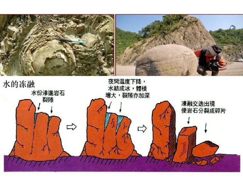

@xinht1您所提到的这个帖子的问题,我个人认为,最主要的损坏原因是因为大床地区的寒冷气候所带来的日夜及季节温差造成的,什么二氧化碳加速腐蚀纯属牵强。南方那么多石化厂,同样的二氧化碳条件怎么腐蚀就不明显了。
寒冷地域的水冻结后膨胀造成水泥细小缝隙中的水形成的冰晶把水泥缝隙胀大,日复一日年复一年就是这种风化情况,循环水塔边上的水汽条件使这种风化作用更加频繁剧烈。北方 高山上很少有大的整块的独立岩石,就是这种作用的结果。
当然只要防止循环水塔的水尽量别落在周围水泥构筑物上就可以避免,但这又是循环水塔的日常操作环境。加涂层遮盖,或敷设一层隔水物,效果相同。化学作用有一定的促进,但就具体到寒冷地区的冰-水在缝隙是的频繁变化,则不是主要因素了。

我个人认为这就是一个因为大庆地区的气候/气象条件所至的加速风化原因,南方 同样有开式循环冷却水塔,其水泥构筑物的风化腐蚀就很不明显,主要原因就是没有结冰期。
至于空气中的二氧化碳的作用有多大,不好量化,但可参考一般民用建筑的水泥基桩柱台等结构,风化速度不会这么快,您可以看看大庆炼化和大庆石化周围的厂区水泥硬化地面及一些 构筑物的使用情况。
冰晶加速风化的作用,需要一个温差频繁变化条件,也就是当地白天在零上温度,夜间在零下温度,这种每天的融化-冻结过程会**加速水泥构筑物的风化作用,东北寒冷地区应该是典型 的这种情况。甚至可以预料,循环冷却水塔的向阳面可能比背荫面风化要明显一些。
