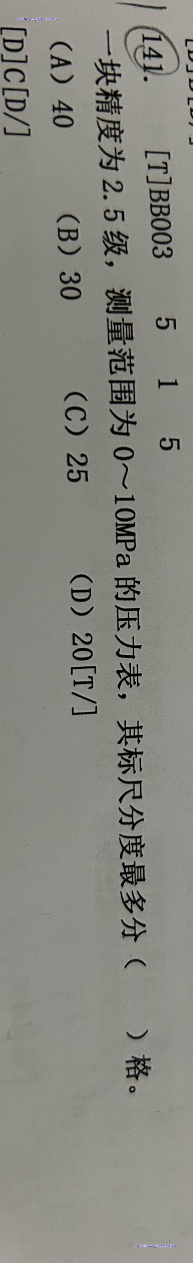

[求助] 这题是怎么算的,请教
829 |3
wx_默然,浅笑59817VIP会员 VIP会员 化海川流M | 显示全部楼层 |阅读模式       最后访问IP新疆维吾尔自治区
哪位大佬讲解一下

选择A

1/0.025 = 40  选A
