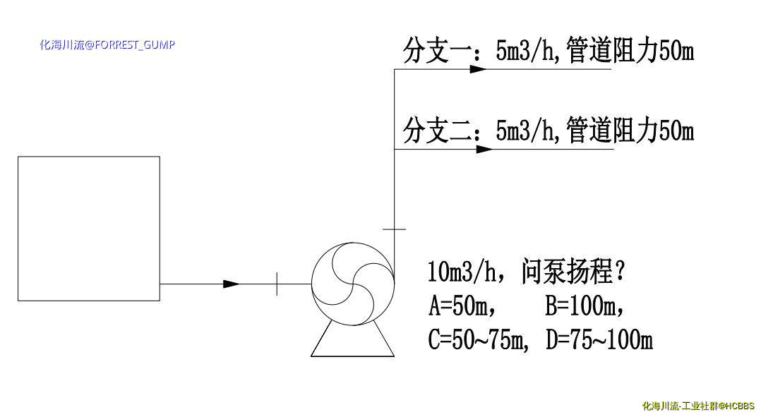

泵流量10m3/h,出口2条管路并联,单条管路流量5m3/h,管道阻力50m,请教如何计算泵扬程?

谢谢,我没把意思说清楚,我是想说分支一的阻力50m分支二的阻力50m,不考虑泵扬程余量,为什么泵的扬程在50~75m范围内。这个数值有没有计算公式等依据?  详情 回复 发表于 2023-10-19 19:17

如果不考虑泵扬程的余量选A=50m(实际必须考虑,在进行管阻计算时,管件和阀门等的当量长度值数据偏差会较大),这个直接从分支管路的管道阻力的计算就可以得到,具体可以参考《HGT 20570.7-95 管道压力降计算》,但你的题目给出了,Q和H两根管道是一样的,则QX2,H不变的参数可以用于泵的选型。如果考虑泵扬程的余量就选C=50-75m,因为理论计算出为是50m的管道阻力,实际在进行泵的设计时,留有一定的余量,《HGT 20570.5-95 泵的系统特性计算和设备相对安装高度的确定》这个余量取30KPa;《化工厂系统设计》一书中推荐为:10%-20%的总的动压降,或者30-50KPa,根据系统的情况而定;《石油化工设计手册(2015修订版) 第三卷上 化工单元过程》中推荐泵的选型时,使用计算得到的扬程的1.1倍。从实际情况出发,最合适的答案就是C。

我不做具体计算了,管道阻力计算类似与电路中的电阻计算

只计算阻力是不够的,还有位差,如果阻力包括了位差,那就可以了,还请大师指点一下。
计算泵的扬程的时候管道阻力,串联管路相加,流量相加,并联管路选最大管阻,实际设计的时候按1.1的余量进行控制,这样的话就是50×1.1,所以选择C

理论说,50m
实际上50~60m足以

呵呵,看了上面的回复我就问一句,谁能保证这二路能够均匀分配到5吨?实际中要实现的是需要增加背压阀,维持背压,所以C和D都有可能,按50m选肯定吃药。

您说的很对,实际工况很难保证2条并联管路流量一致。 我是先理论化,定性求泵的扬程  详情 回复 发表于 2023-10-27 20:28
