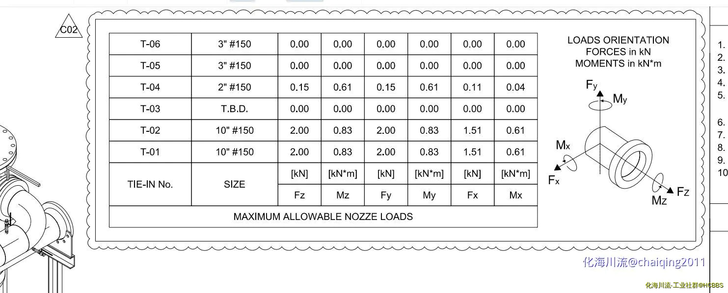

遇到一个项目是撬装设备,与界区外的接管采用法兰连接,需要出个如图所示的分界点的管嘴最大允许荷载,请问如何算,通过哪些软件呢? Q~O{%~86TKK{OS5`09{B.webp

通过应力分析软件凯撒,建模来做。
发表于 2023-10-18 08:08:28
AtlantisHVIP会员 VIP会员 | 显示全部楼层       最后访问IP北京市
可以参考SH-T 3074-2018 石油化工钢制压力容器    的附录D,但要按这个载荷进行校核。
大部分管道应力校核软件应该都能校核管口载荷和法兰载荷吧?

CII只能算已经承受的荷载,允许荷载不知道怎么做。Vendor to provide loads and moments on tie in points along with displacement in design and operating conditions. tie in points 是指我撬装设备的管道与外界处的法兰点。

他要这个管口的允许载荷,是为了做管道应力分析,要把传递到你的管口上的外载荷控制在你给他的允许范围内。你参考那个标准先暂估一个允许载荷,用这个允许载荷进行应力分析,合格就不管了,不合格的话看是加强管口还是下调允许载荷。

也不是热力管道,外方有这个要求。比较尴尬

有限元

参考SH-T 3074-2018,等比缩放,直到刚好算过。如果不按比例,比如Fx=100,Fy=1;Fx=80,Fy=80。许用载荷完全定不了

有限元ANASYS可以,不想这么麻烦。
