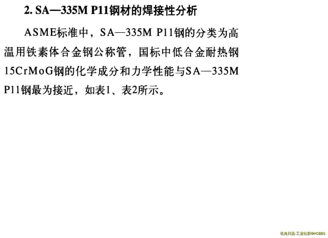

发表于 2023-10-14 13:56:29
zhaoqingsheng + 5 感谢分享

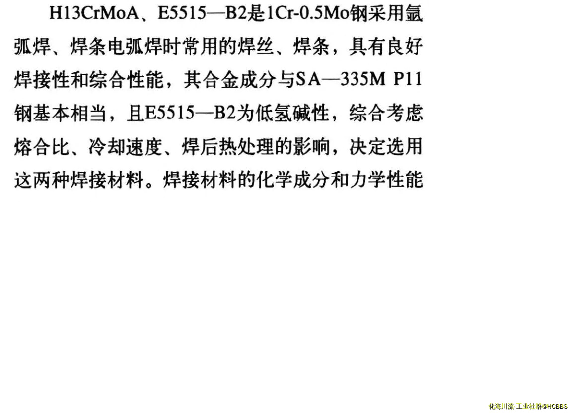

楼上正解

按SHT 3520-2015 《石油化工铬钼钢焊接规范》,焊材选用:焊丝ER55-B2 ,焊条E5515-1CM(E5515-B2)
