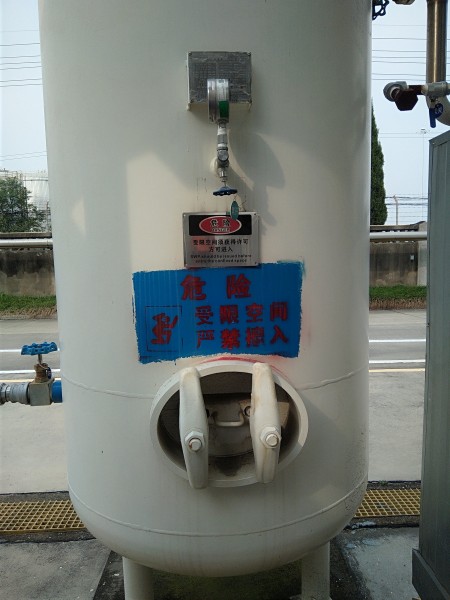

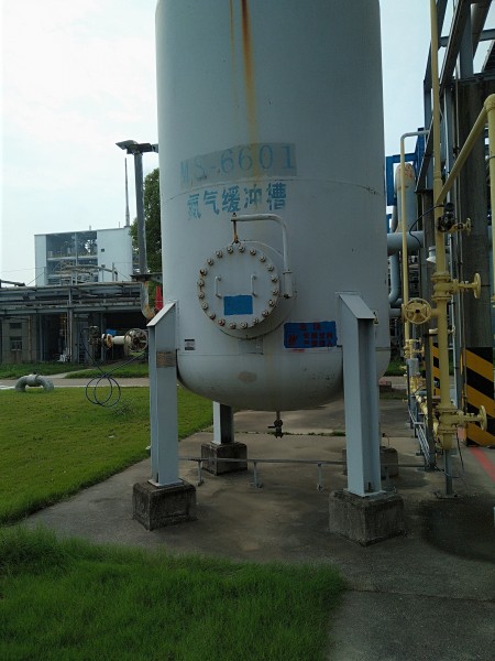

请假各位:下图两个储罐,人孔的形式不一样,有啥区别?

锅炉人孔  在有的省的特检院不让容器厂使用 比如 辽宁省
