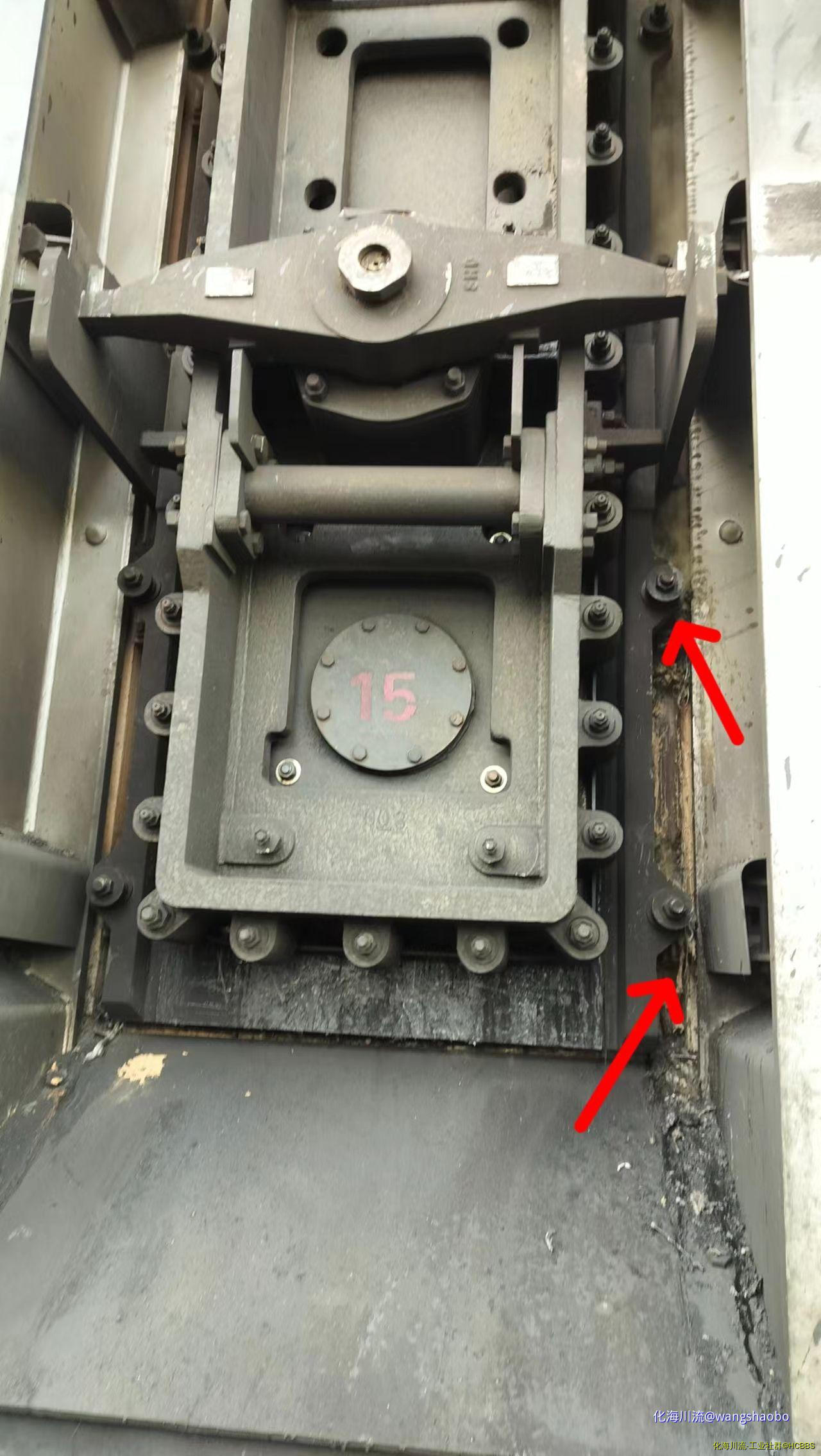

炉门框钩头螺栓(T型螺栓)处冒烟,一般怎么处理?

如果炉门框钩头螺栓处冒烟,可能是由于螺栓松动或密封不良导致的。处理方法如下:
1. 检查螺栓是否松动,如果松动,可以使用扳手或扳手套将螺栓拧紧。请注意不要过度拧紧,以免损坏螺栓或炉门框。
2. 如果螺栓已经拧紧,但仍然冒烟,可能是密封不良导致的。可以使用耐高温的密封胶或耐高温纤维填料在螺栓和炉门框之间进行补封。
3. 如果以上方法无效,建议联系专业的维修人员进行检查和修复。他们有经验和专业工具,可以更好地解决问题。
无论使用哪种方法,确保在操作前先确保炉门已经冷却,以免烫伤。此外,为了确保安全,最好将炉门关闭并断开电源或燃气供应,以防止发生火灾或其他危险。

炉膛负压不够啊,抓紧处理了。

用精矿粉泥料仔细抹补一遍炉头直缝、保护板与炉门框之间的缝隙。定期检查和处理,以防着火烧坏铁件。

不敢负压啊!

楼主是7米焦炉,我们也遇到了同样的问题,主要是碳化室负压引起的,建议全程测好碳化室的压力,再调整集气管的压力,如果是单调的,还要进行精调,对已经出现的可以用高铝火泥对炉框缝喷浆处理
