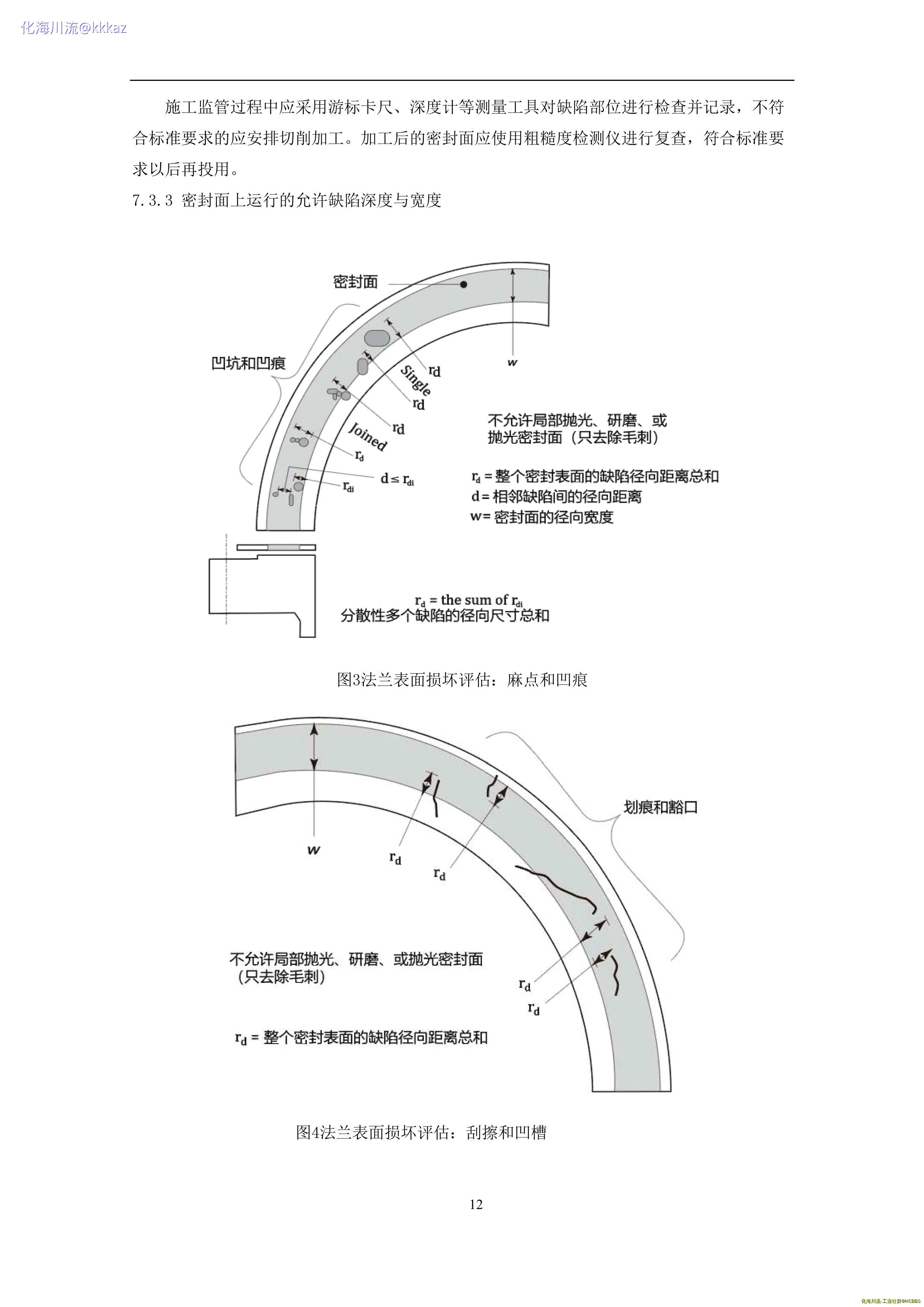

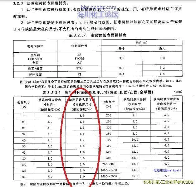

请问下大家,这一列没看懂是什么意思呢?
是不是指的当缺陷深度大于h时,(h为法兰面的锯齿形同心圆或螺旋齿槽深),缺陷的最大深度和径向投影尺寸要同时小于表格中的数值?
比如第一行:法兰公称直径DN15,当缺陷深度大于h时,要求缺陷的最大深度和径向投影尺寸同时小于1.5mm?
不知道是不是这么理解,请教下
那么再请教下,缺陷深度用什么工具测量呢?

kkkazVIP会员 VIP会员 | 显示全部楼层       最后访问IP广东省
钢制法兰密封完整性管理指导意见15.webp 屏幕截图 2023-10-18 153746.webp 参考这个。
发表于 2023-10-18 15:38:56

请问深度有专门的测量仪器吗  详情 回复 发表于 2023-11-13 15:11
we11we11楼主 VIP会员 VIP会员 | 显示全部楼层       最后访问IP危地马拉
海川大学三年  |  头衔:  TA未设置
请问深度有专门的测量仪器吗
