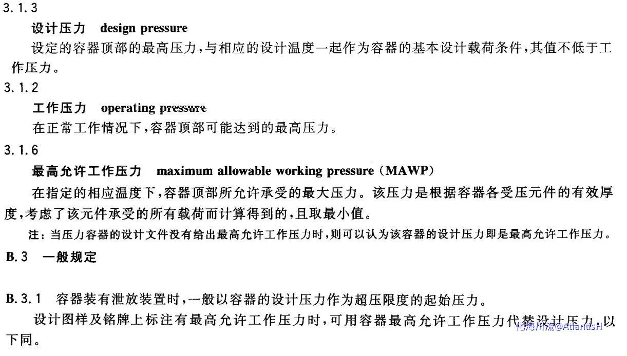

请教各位大佬,最近接触到一些压力容器,设计压力3.35MPa,强化压力5.175MPa,最高充许工作压力为3.55MPa,请问一下这个常见吗,设计压力小于工作压力有什么依据吗?这个强化压力怎么理解呢?

设计时,先用设计压力确定容器的计算厚度和设计厚度(基本上均不为整数),然后再向上圆整至整数(即为名义厚度,一般为2mm的整数倍)。名义厚度减去腐蚀裕量和负偏差即为有效厚度,用有效厚度反算一个容器可以承受的最高压力即为最高允许工作压力。请区分最高允许工作压力和最高工作压力,前者指对容器本身的承压能力,后者指工艺参数。

TSG 21-2016  详情 回复 发表于 2023-9-25 09:03

这个检验人员肯定没有经过压力容器知识培训,连铭牌上的工作压力和最高允许工作压力的概念都分不清。
按GB/T 150设计的容器,当铭牌上有最高允许工作压力时,安全阀整定压力可以高于设计压力但不能高于最高允许工作压力;当该容器需要进行气密性试验时,则安全阀整定压力的下偏差应大于设计压力,安全阀整定压力应小于或等于最高允许工作压力。

强化压力是针对强化试验是的压力(普通容器进行水压试验,对于奥氏体不锈钢304,为了节省成本,可以采用应变强化技术,这种情况的水压试验是采用强化试验,打1.5倍计算压力,详见GB/T 18442.7-2017专门标准);
最大允许工作压力不是工作压力,不论何种情况,工作压力肯定要小于等于设计压力,而设计压力要小于等于最大允许工作压力。

最大允许工作压力,就相当于发生意外瞬时超压工作一段时间,利用了材料的承载富余量,工作压力就常规压力,就是常规车速,能大过设计压力吗,最大允许压力就是超过设计压力后,超速多少的最大限制
