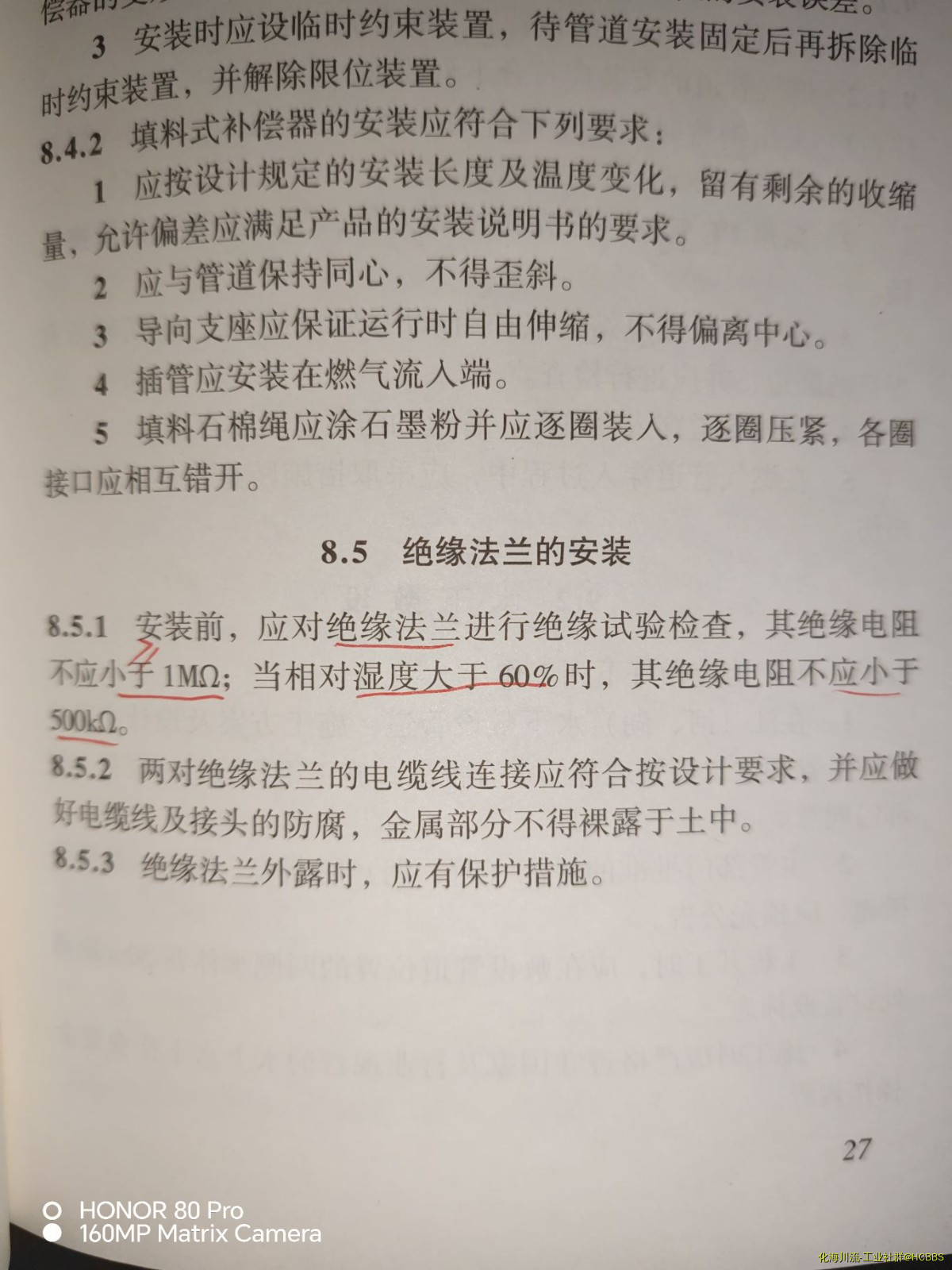

城镇燃气管道的绝缘法兰间为啥还要用导线。

绝缘法兰是用于防止电流通过管道的设备,这是很重要的,因为如果电流能够自由地通过燃气管道,可能会导致腐蚀,从而降低管道的寿命。然而,尽管其为我们提供了这个防护,但有时我们还是需要一个控制的电流路径,这就是导线的作用。
这种导线通常称为"接地跳线",其作用是在需要时提供一个安全的电流路径。例如,如果管道附近有电气设备故障并尝试通过管道接地,跳线将为这种电流提供一个安全的路径,而不是让它通过管道和绝缘法兰。这样可以保护管道和绝缘法兰不受电流的伤害,同时确保周围的设备和人员的安全。
总的来说,我们在绝缘法兰间使用导线,是为了提供一个控制的、安全的电流路径,以保护管道系统和周围的环境。

导线可以有效接触,降低接触电阻,螺栓不能保证连接间形成有效接触

一般燃气管道的法兰间加导线,是为了导除静电,通过可靠的接地线将静电导入地下,防止静电集中,易产生火花引起事故。

我的理解,绝缘法兰是为了防腐,跨接导线是为了安全。

采用绝缘法兰是为了阻断电化学腐蚀;
使用电缆跨接是阴极保护的需要。
金属管道的的电腐蚀原理:金属浸入溶液会形成电极,电极间的电位差会形成电流,构成原电池。在这个过程中,构成电池的两个电极中的一个电极的金属元素会进入溶液以离子形态向另一个移动。失去元素的电极会不断损失,即被腐蚀掉。电腐蚀是埋地金属管道被腐蚀的主要因素。通过人为施加电流或植入另一个(牺牲)电极的方式,使管道成为原电池中不失去元素的那一个电极,从而达到防腐蚀的目的,称为阴极保护
埋入地下的金属管道,面临的电腐蚀主要有两种情况:一是管道作为一个电极,大地为另一个电极,在地下水(溶液)的参与下,管道整体被腐蚀。二是两段管道接头处在管道内外水分参与下接头连接面被腐蚀。
在管道接头间采用绝缘法兰,可以阻断两段管道接头之间的电化学腐蚀;
在阴极保护系统中需要将一个管段(多节管子)连接起来作为一个电极,这时会用到电缆桥接。
另外,某些规范出于防静电的要求,会对所有管段一律要求做电气联结。
