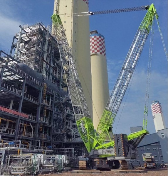

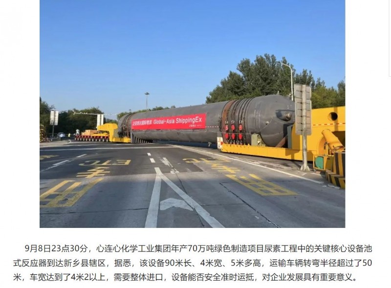

9月9日,新乡心连心项目承建的绿色制造年产70万吨尿素装置中的核心设备——池式反应器吊装圆满成功。
池式反应器是心连心集团年产70万吨绿色制造项目尿素工程中的关键核心设备,该设备整体从奥地利进口,设备的准时、安全吊装,对项目进展具有重要意义。施工项目部为圆满完成此次吊装,未雨绸缪,根据图纸和设备技术文件,提前制作了池式反应器的工装模型,定位了9个主要管口,设备就位后和提前制作的管口误差在2mm内,极大地缩短了后期管道配管的工期,为业主提前开车争取了宝贵的时间。
池式反应器长32米,直径4米,重435吨,为保证设备安全、平稳吊装,项目部提前编制了吊装专项施工方案,并召开专家评审会,把所有的问题和困难分析出来并制定应对措施,经前期对不同方案研讨、对比、优化和专家论证,最终采用了800吨履带吊吊装就位。
