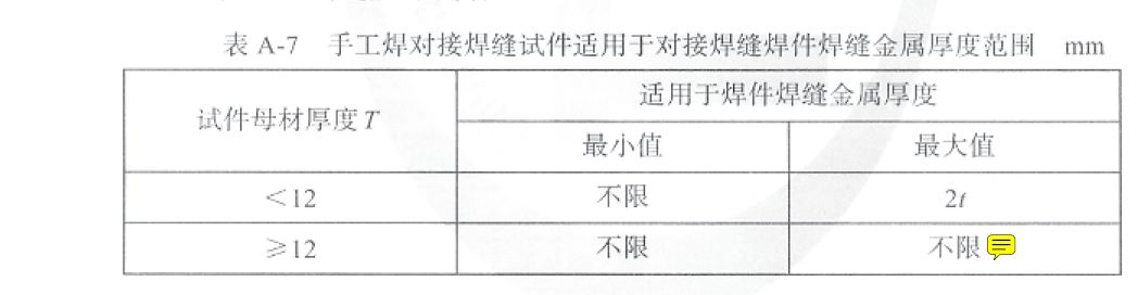

焊接工艺规程要求持证项目GTAW-FeIV-6G-12/57-Fefs-02/10/12,焊工的持证项目GTAW-FeIV-6G-8/57-Fefs-02/10/12的可以焊接吗?(管子壁厚不超过16mm)。还是必须持证项目与焊工完全一致???

焊工的持证项目GTAW-FeIV-6G-8/57-Fefs-02/10/12表示该焊工在GTAW焊接工艺下,可以焊接壁厚为8mm至57mm的铁材料。考虑到工艺规程要求的项目是GTAW-FeIV-6G-12/57-Fefs-02/10/12,其壁厚范围为12mm至57mm。
因此,从壁厚的方面来看,该焊工的证书覆盖了工艺规程的要求(管子壁厚不超过16mm),他是可以进行焊接的。但是,这也需要考虑其他因素,比如工作环境、设备等是否符合该焊工的持证范围。
在实际操作中,一般会要求焊工的持证项目与工艺规程完全一致,以确保焊接质量和安全。所以,最好是焊工的持证项目与工艺规程完全一致,除非能确保在现有条件下,焊工的技术水平和操作能力可以满足工艺规程的需求。

如果工件厚度不超过16mm是可以的

8/57,8不应该是壁厚,57不应该是管子的外径吗?

对的

看这张表就清楚了,正好覆盖。

无需持证项目与焊工完全一致,能覆盖就行了,管子壁厚不超过16,能覆盖可以焊

焊工的持证项目和工艺规程没必要一致吗?只要能焊工的持证项目能覆盖工艺规程就行是吧

不用和工艺规程完全一至,只要能覆盖就行。
GTAW-FeIV-6G-12/57-Fefs-02/10/12,焊工的持证项目GTAW-FeIV-6G-8/57-Fefs-02/10/12楼主这两个项目代号是非熔化极气体保护焊、材质奥氏体不锈钢、施焊位置45度由下向上焊(这个代号可焊平、立、横、仰、向上爬坡)、直径25以上的管子或板子、第一个代号(12/57)可焊厚度无上限、第二个(8/57)可焊厚度等于或小于16mm、焊丝填充(无焊丝填充不能焊)、 02/10/12分别是实芯焊丝、背面有保护气体、直流正接。

8为焊缝金属厚度。

9楼这个说法是正确的,也比较全面
