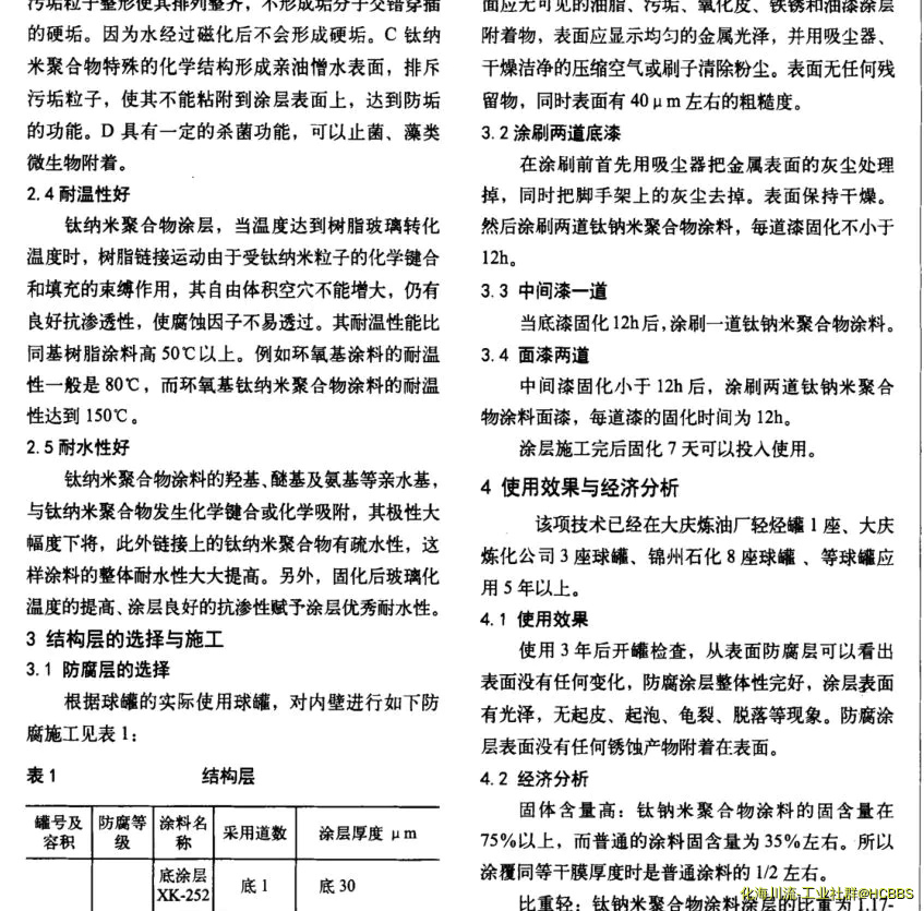

石油化工液化气球罐受低温湿硫化氢的影响易出现应力腐蚀,怎样进行防腐蚀比较合理?
       石油化工液化气球罐内壁存在SSCC腐蚀环境,会造成球罐内壁焊道的热影响区出现裂纹,影响球罐的安全使用,怎样进行防腐蚀?

针对液化气球罐受低温湿硫化氢的影响而易出现应力腐蚀的问题,一般可采取以下几种防腐蚀方式:
1. 选择耐硫化氢腐蚀的材料:在制造球罐的过程中,可以选择耐硫化氢腐蚀的钢材,这类钢材能够抵抗低温湿硫化氢的腐蚀。
2. 使用防腐涂层:在球罐的内壁涂上抗硫化氢腐蚀的防腐涂层,可以有效地抵挡硫化氢的腐蚀。
3. 环境控制:在存储环境中,通过控制温度、湿度等条件,降低硫化氢的腐蚀性能。
4. 提高焊接质量:由于焊道是腐蚀的重要部位,所以在焊接过程中需要严格控制焊接质量,防止焊缝的应力过大,导致裂纹的产生。
5. 定期维护检查:定期对球罐内壁执行维护和检查,及时发现腐蚀,防止腐蚀扩大,减少安全隐患。
6. 阴极保护:通过电流的方式,使球罐的内壁处于电化学的阴极状态,从而抑制腐蚀的发生。

( 1 ) 使 用 高 抗 蚀 性材料。
A  减少钢 中的夹 杂物, 降低硫和磷的含量 ;
B  要 限制氧 的含 量, 氧气 含量要小于 0. 002%;
C  要在满足钢板 力学性能和厚度条件下 , 尽可能地降低钢中碳的含量 。
( 2 ) 应 力消 除 处 理
A 在球壳板 的成形 时就要控制好制造安装的质量 ,尤其 是要控制 好焊 接的质量 ,要避 免球 壳板 焊接 时产生彳ff热裂纹和冷裂纹 。 要严格控制焊接 时的预热 、 后热和层 问的温度 。
B  焊接线的能量会 很 大程度 卜影响焊接金属和热影l向区的韧性 , 焊接线 的能量过大 , 会烧损合金的元素 , 降低了 焊接接头的冲击功 ;焊接线的能量过小, 会引起朱熔合、未焊透和 夹渣 等缺陷。 因此要严格测定和控制焊接线的能
量。
C  要严格控制 好安装的l丁艺 , 合理的编排 安装顺序 。正确 的焊T 配置和 焊接顺序应该有利 于减少残 余应力和焊变形。 焊接 时要 做到对称 , 焊接速度要尽量一致; 在原则
D:焊接顺序是先纵焊缝后环焊缝 , 外部焊完后:焊接消除内部 。 焊
接时要清理好 焊口, 一定要保持清洁。
C:   降低残 余应 力, 町以很 明显 的防止应 力腐 蚀开裂; 整体热处理
( 3 ) 腐 蚀 环 境 腐蚀 性苛刻 度 控制
  对液化石油气中硫化氨 的含量要严格控制。
