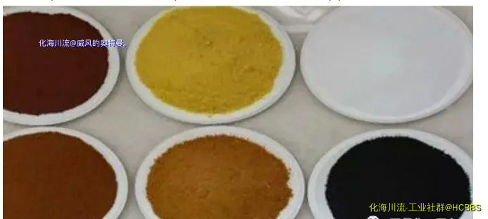

聚丙烯酰胺在使用中想要节约成本,需选择合适的使用型号。原则是选择处理效果最好的聚丙烯酰胺,贵的不一定是最好的,也切勿图便宜导致废水处理效果差,反而增加成本。选取既降低污泥含水率,同时单位药剂使用量也较低的药剂。对提供的聚丙烯酰胺样品做絮凝实验,挑选出实验效果好的型号两至三种,分别再做上机实验,以观察其最终的出泥效果,确定最终聚丙烯酰胺型号。
聚丙烯酰胺一般为固体颗粒,使用时需要配置成一定溶度的水溶液,浓度通常在0.1%到0.3%之间,过浓或过稀都会影响效果,浪费药剂,增加成本,溶解颗粒状聚合物的水应该是干净(如自来水),不能是污水。常温的水即可,一般不需要加温,水温低于5℃时溶解很慢,水温提高溶解速度加快;但40℃以上会使聚合物加快降解,影响使用效果。一般自来水都适合于配制聚合物溶液,强酸、强碱、高含盐的水不适于用来配制。聚丙烯酰胺配制时需注意熟化时间,使聚丙烯酰胺充分溶解于水,不要结块,否则既造成浪费,又影响出泥效果,滤布和管路也易造成堵塞,制造重复浪费。配成溶液后,存放时间有限。一般说,溶液浓度为0.1%时,非、阴离子型高分子溶液不超过一周,阳离子型高分子溶液不超过一天。
  聚丙烯酰胺配制好后,在投加过程中,要注意进泥泥质的变化和出泥的效果,适时地调整药剂的投加量,达到较好的投药比。另外,聚丙烯酰胺须存放于干燥库房中,药袋应封口。在使用中,尽可能领多少用多少,未用完的药剂密封,以免受潮。
