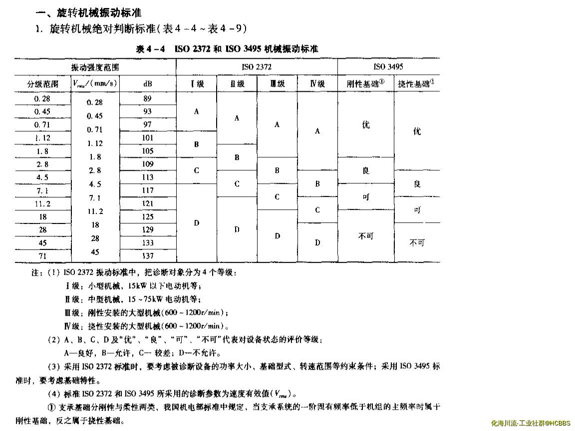

离心泵(380V电机)运行过程中,泵的轴承温度指标、电机的轴承温度指标以及振动指标分别是多少

离心泵的运行参数包括泵的轴承温度指标、电机的轴承温度指标以及振动指标。具体数值需要根据具体的离心泵型号和使用条件来确定,一般可以参考以下范围:
1. 泵的轴承温度指标:通常要求泵的轴承温度不超过80℃,在正常运行状态下应保持在60~70℃之间。
2. 电机的轴承温度指标:通常要求电机的轴承温度不超过85℃,在正常运行状态下应保持在75~80℃之间。
3. 振动指标:振动指标的具体数值一般根据国际标准ISO 10816-3进行评估。一般要求离心泵的垂直振动速度不超过4.5 mm/s,水平振动速度不超过6 mm/s。
以上数据仅供参考,具体的运行参数还需根据具体情况进行调整和确认。

针对滚动轴承,环境最高温度40度,温升最大40度,轴承温度最大80度。国内及几个标准都是这样规定的,都差不多。滑动轴承根据材质不一样高报在115到120度。振动情况如下图。  .png
