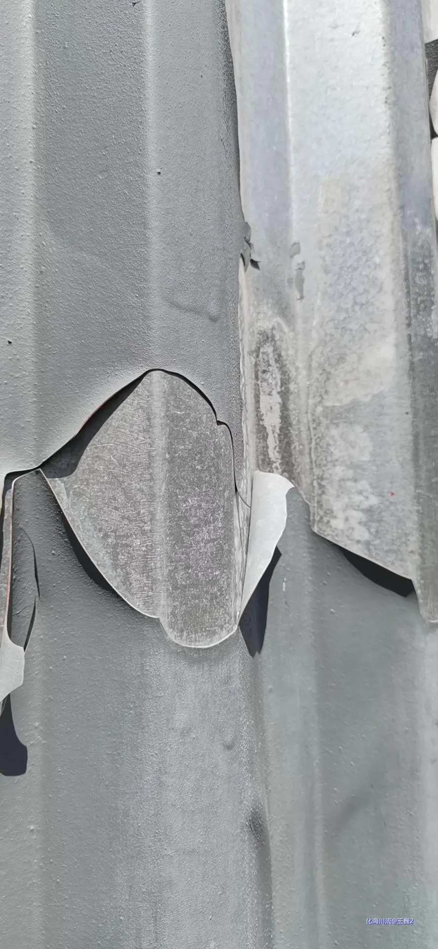

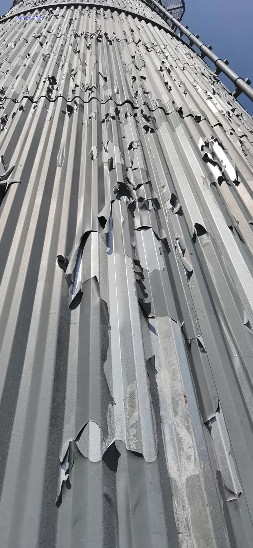

镀锌板表面涂层脱落、起层,二次怎样修复?
     以下图片是某一塔设备,表面涂装了聚氨酯防腐漆,使用不到一年出现起层、剥落。是什么原因造成的,怎样进行选材修复?

表面涂层脱落、起层是由于一些原因导致的,可能有以下几个原因:1.涂装前基材处理不当,如基材油污、锈蚀等。2.涂料配方选择不当或质量不好。3.施工工艺操作不正确,比如涂料涂装过薄、未完全干燥等。
针对这种情况,可以进行以下修复步骤:
1.清洗和去除老化涂层:将表面涂层完全清除,确保基材表面干净、光滑。
2.修补基材:在有损坏的部位上,进行基材修补,如填补凹陷、铲除凸起等。
3.重新涂装:选择合适的涂料配方和质量好的涂料,进行重新涂装。注意涂料的涂布均匀、厚度符合要求。
4.施工操作:遵循正确的施工工艺和操作要求,包括涂料的稀释比例、涂布方式、干燥时间等。
综上所述,修复涂层脱落、起层问题需要先清洗去除老化涂层,修补基材,重新涂装,并注意施工操作的正确性。同时,更重要的是在选用涂料时要选择适合的材料,并遵循正确的施工流程,以防止类似问题的再次发生。
