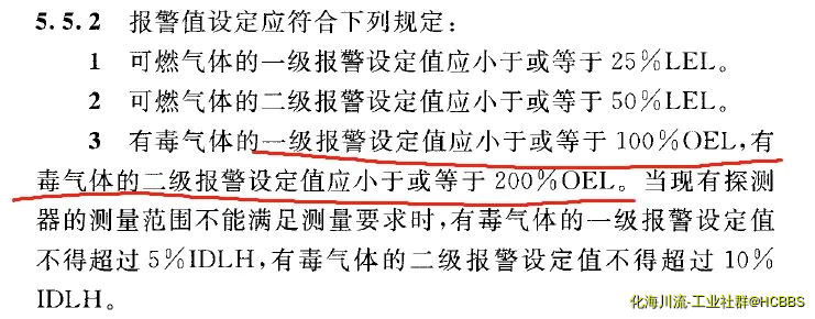

[讨论] 关于气体有毒报警值的规范描述的问题
1.1K |6
回帖奖励 2 财富值财富      回复本帖可获得 2 财富值财富奖励! 每人限 1 次
跳转到指定楼层
shiworkstationVIP会员 VIP会员 | 只看该作者 回帖奖励 |正序浏览 |阅读模式       最后访问IP江苏省
简介--GB50493中的描述如下: .guestviewthumb {margin:10px auto; text-align:center;}.guestviewthumb a {font-size:12px;}.guestviewthumb_cur {cursor:url("template/one_default/assets/common/scf.gif"), default; max-width:300px;}.ie6 .guestviewthumb_cur { width:300px !important;} 登录/注册后可看大图 微信截图_20230905095400.webp (41.61 KB, 下载次数: 3) 下载附件  保存到相册 2023-9-5 09:54 上传 // [预览] strpos(微信截图_20230905095400.webp,'.doc') !== false //strpos(微信截图_20230905095400.webp,'.doc') !== false || strpos(微信截图_20230905095400.webp,'.docx') !== false 3355609 == 1725814 var jq = jQuery.noConflict(); function buyAction0(aid,tid){ layer.closeAll(); } function showBuy(aid,tid){ showWindow('attachpay', "forum.php?mod=misc&action=attachpay&aid="+aid+"&tid="+tid); } function showtip0(aid,tid){ layer.open({ type: 2, shade:0.1, area:['1200px','800px'], title:'附件预览', shadeClose:true, //content: 'https://bbs.hcbbs.com/p ...-登录查看全文

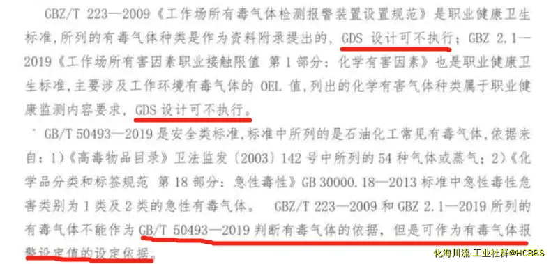

myfaceVIP会员 VIP会员 | 只看该作者       最后访问IP浙江省
回帖奖励 +2 财富值财富
简介--GBZT223中的警报值和高报值才对应GB50493中的一级报警和二级报警,你看这样是不是就对上了。-登录查看全文

super9KVIP会员 永久VIP | 只看该作者       最后访问IP上海市
回帖奖励 +2 财富值财富
简介--同意楼上,最近我们项目职业卫生专篇评审专家也提出了类似问题,我们的解释是一级报警为警报值,二级报警为高报值,并在专篇文件中特地增加了说明。专家也接受了。 ...-登录查看全文
