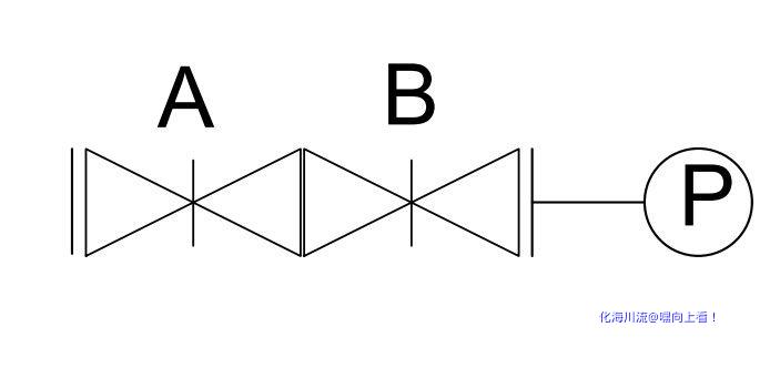

两个阀门穿起来试压,想看看是否内漏,两个阀门都关闭了保压15公斤,然后打开远离压力表一侧阀门,为什么压力表会掉压,近压力表一侧阀门关着呢,压力表掉到2公斤后,然后压力表过30秒又能涨回到9公斤。总感觉近压力表一侧关着阀,打开远远离压力表的阀门,压力表不应该变化呀

谢谢回答,但是阀门没有内漏
用水试压,15公斤压力,关闭A和B阀门,抽掉左侧盲板,打开B阀后压力表压力逐渐降低,A阀B阀中间水排净时压力降至最低2公斤,然后30秒后压力逐渐上升(此过程没有补压),最终压力上升至9公斤,保压5分钟,压力不降,说明A阀没有内漏。试验人员说一直是这种现象,但是他们给不吹解释
发表于 2023-9-3 15:25:09
根据你的描述跟试压方式,具体原因是因为,加压时A与B均处于关闭状态,A与B之间有一部分空间是没有水的,当你打开B阀时候,水会填充到A与B之间的间隙,这就是压力表压下降的原因,当空间被填满后,压力逐渐回升,但是整体压力会有所下降。

DRAVONVIP会员 VIP会员 | 显示全部楼层       最后访问IP广东省
兴伟阀门 发表于 2023-9-6 07:58
根据你的描述跟试压方式,具体原因是因为,加压时A与B均处于关闭状态,A与B之间有一部分空间是没有水的,当 ...
这说的对,应该是这样,压力降的原因是有空间,升的原因是压力填满后回来了
