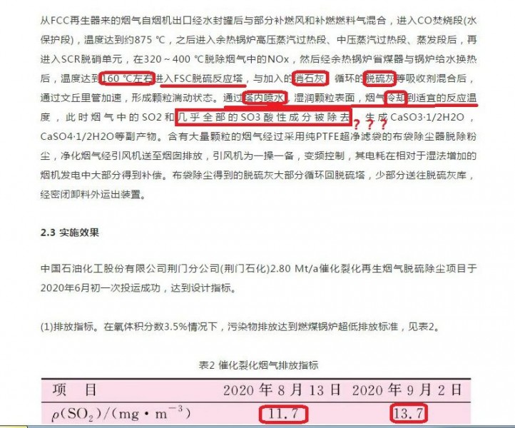

      第二,该文说其FSC负压式循环流化床半干法用于催化裂化再生烟气脱硫,能够把烟气中的SO2和几乎全部的SO3酸性成分除去,而钠碱湿法脱硫工艺却不能够高效脱除烟气中的SO3。请见附件截图。

       该文作者进一步向读者对比陈述说:在脱除SO2效率方面,钠法脱硫除尘装置是“可”满足超低排放要求,而其FSC半干法脱硫除尘装置则是满足超低排放要求;在脱除SO3效率方面,钠法脱硫除尘装置是“很差,遇水形成硫酸雾很难脱除”,而其FSC半干法脱硫除尘装置则是“几乎全部脱除”。请见附图摘录。
发表于 2023-9-1 16:43:53

       通过上述文章截图可知:
1、FSC半干法脱硫除尘装置在脱除SO2效率方面,2020年8月13日烟气排放指标为11.7mg/m^3, 2020年9月2日烟气排放指标为13.7mg/m^3。该烟气残留SO2量低吗?钠碱法脱硫塔排出烟气中SO2残留量通常都在11mg/m^3以下,不少企业钠碱法脱硫塔排出烟气中SO2残留量通常都在5mg/m^3以下。到底哪种工艺装置脱除SO2效率更高,我想大家都知道的。
2、FSC半干法脱硫除尘装置在脱除SO3效率方面,该工艺压根缺乏数据甚至就没有测过SO3残留率。既然没有数据证明,凭啥就说自己的工艺装置效果好别的工艺装置效果差呢?催化裂化装置再生烟气中SO3含量本身就比SO2低很多。无论是SO2还是SO3酸性气体参与中和反应,需要通过溶液方式更快传质传热。凭什么说钠碱法脱硫装置脱除SO3效率方面“很差,遇水形成硫酸雾很难脱除”?那FSC半干法脱硫除尘装置脱除SO3的反应机制本质会不同于钠碱法脱硫装置脱除SO3采用的酸碱中和反应机制?
