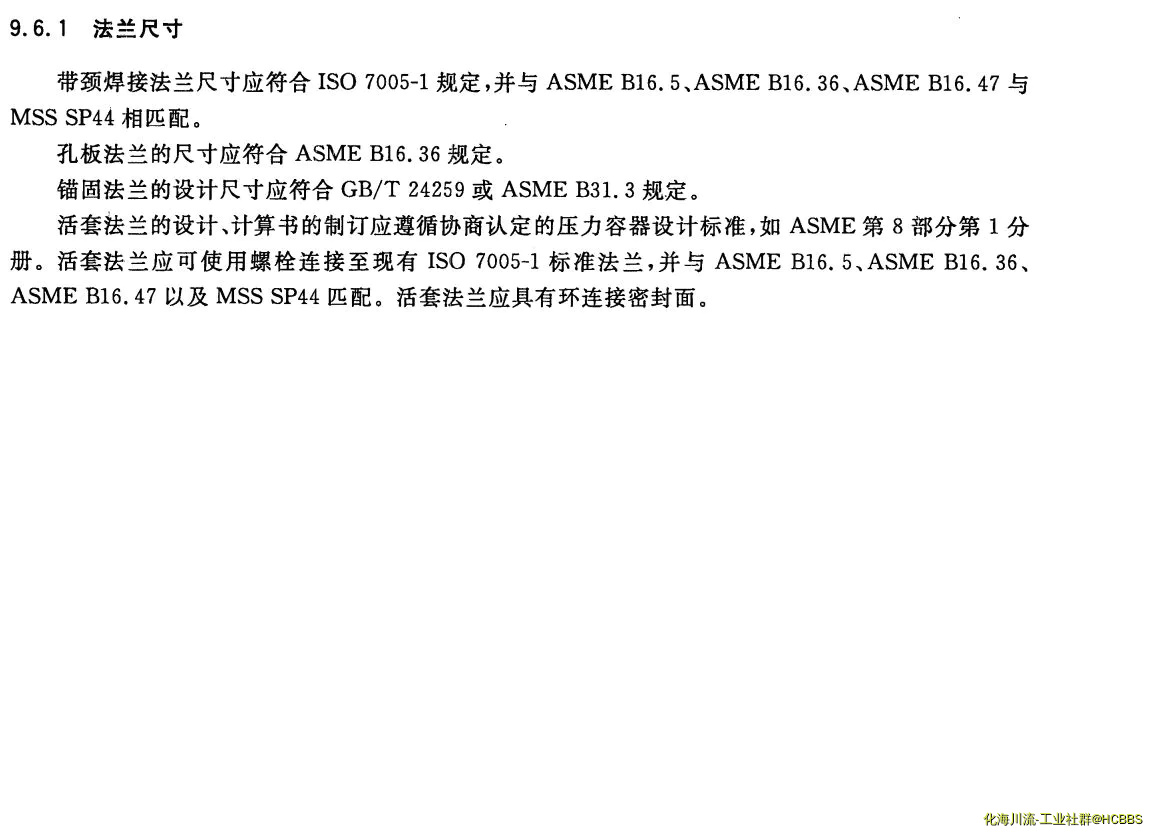

规范上有条可燃性和有毒介质管道,法兰选用为凸面带颈法兰,请问是否适用于天然气管道。还有选用带颈法兰是否还跟压力有关系?

凸面带颈法兰一般适用于一些介质温度较高、压力较大的管道系统,主要用于防止管道漏气和提高密封性能。对于天然气管道来说,选择凸面带颈法兰是合适的。由于天然气是可燃性和有毒的介质,使用凸面带颈法兰可以提供更好的密封性能,防止天然气泄露。
选用带颈法兰是否与压力有关,答案是肯定的。在选择法兰时,需要考虑管道系统的工作压力。对于高压天然气管道,通常选择耐压性能较好的法兰,确保管道系统的安全运行。所以,在选用具体类型的带颈法兰时,需要根据天然气管道的工作压力选择适当的法兰材质和规格。

最好将规范写上,不然有疑问我也不知道是哪里的问题,比如你说的凸面带颈法兰。这个是指凹凸面带颈法兰吗?
压力高一点的管道都要求使用带颈法兰。

部分适用于天然气管道,但不完全。还需要看什么工艺条件、安装环境、执行的规范等等因素。比如压力、温度的大小也会影响选择不同的法兰型式。最好看一些相关的规范标准。
