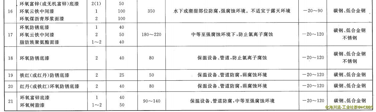

ppipeVIP会员 VIP会员 | 显示全部楼层       最后访问IP新疆维吾尔自治区
标准规范<<管道器材选用与工程实例》第735页,200度以下低压蒸汽管道防腐可用环氧酚醛涂料,400度以下中压蒸汽可用无机富锌涂料,600度以下高温高压蒸汽管道可用有机硅或无机共聚涂料:victory:,《石油化工工艺管道设计手册》规范上也有。
发表于 2023-8-19 19:08:27
其实更要注意规范中的程度用词。
规范中均是说可用,不是宜用和须用,也就是说,这些相对温度高的管道是可以用或不用涂层保护的,但管道外面,特别是蒸汽管道,规范中肯定是必须在管道外加保温层的,不然输送蒸汽的意义就不存在了。
既然楼主说了管道外面有腐蚀,我相信楼主说的是蒸汽管道本身的金属管壁外侧有腐蚀,而不是指保温层的外面有腐蚀,那么这种情况是要先了解腐蚀原因,而不是随便找什么涂料涂上能解决问题的。

现场都是只有保温,部分设备上的油漆除特殊要求外也只有防止长期存放生锈的普通油漆。我们一般出厂都是做400度的高温漆,再高温度油漆用处就不大了。

一般有保温层保冷层的碳钢管道只涂底漆,不涂面漆
