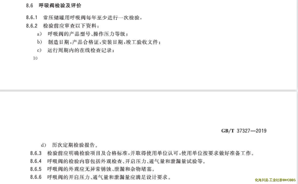

GBT_37327-2019常压储罐完整性管理
发表于 2023-8-15 15:07:59
飞虎小桃 + 5 支持
