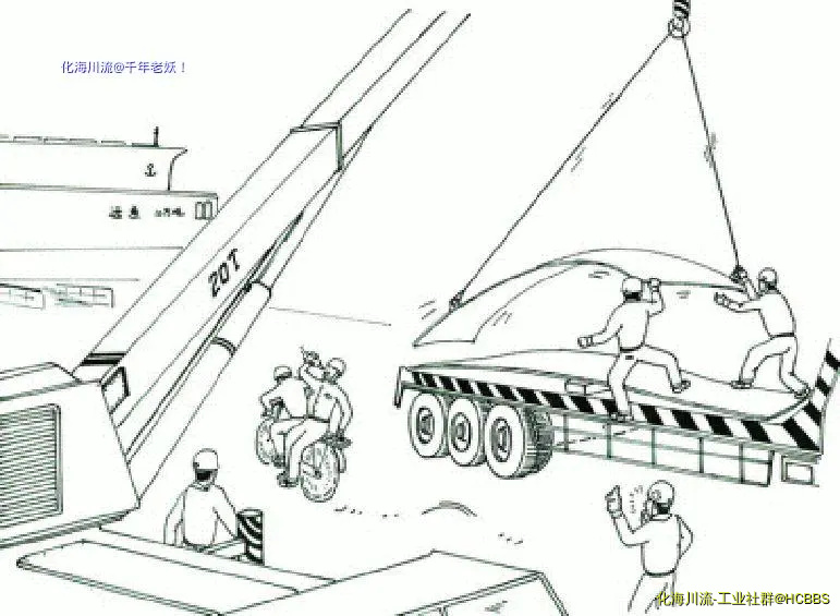

[已解决] 吊装作业隐患排查

没有设置警戒线

发表于 2023-8-14 08:39:46
这个里面一塌糊涂,要抓人的

十不吊口诀:重量不清埋置物,信号不明有人扶,斜拉昏暗有损伤,不牢不垫不满意。
有下述情况时,驾驶员不应操作(十不吊):1.指挥信号不明或乱指挥不吊;2.物体重量不清或超负荷不吊;3.斜拉物体不吊;4.重物上站人或有浮置物不吊;5.工作场地昏暗,无法看清场地、被吊物及指挥信号不吊;6.遇有拉力不清的埋置物时不吊;7.工件捆绑、吊挂不牢不吊;8.重物棱角处与吊绳之间未加衬垫不吊;9.结构或零部件有影响安全工作的缺陷或损伤时不吊;10.钢(铁)液装得过满不吊
